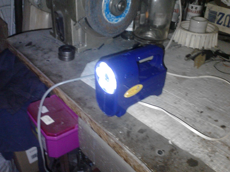

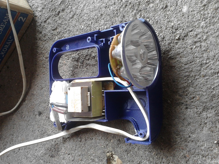

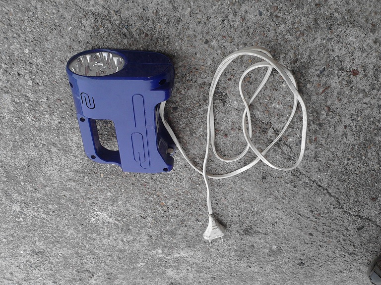

Skonstruowałem ostatnio ze śmieci taką oto lampkę, jest mocna i oszczędna. Przydaje się do oświetlania zakamarków w naprawianych urządzeniach.

Trzeba było zamontować wewnątrz ogniwa Li-ion od telefonu komórkowego czy od laptopa - urządzenie nie straciłoby wtedy miana sprzętu przenośnego
