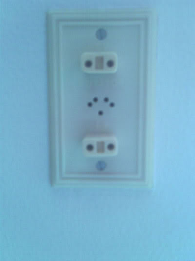

Temat powstał w związku z moim wątkiem w dziale kupię.
Jednym nowym i jednym bardzo starym.
Takie gniazda sporo osób na pewno kojarzy:
Może więc ktoś wie, jak nazywały się takie złącza, informacje w internetach na ten temat są dość skąpe. Mam na myśli nazwę samego wtyku, bo gniazda mają po prostu jakiś swój symbol fabryczny.

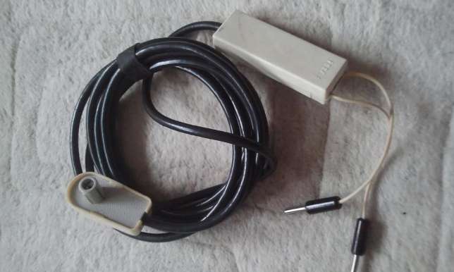

U nas oczywiście do większość TV i wszystkich radioodbiorników potrzebny był jeszcze "sznur radiowy":
Który ja pamiętam w wersji z symetryzatorem w bardziej obłej obudowie, a który to występował w różnych mutacjach:
Z wtyczkami UHF, z wtyczkami VHF (różniły się orientacją bolców pion-poziom), z wtyczkami radiowymi (od tych telewizyjnych różniły się rozstawem bolców), no i klasyka czyli z wtyczkami bananowymi na kabelkach.
Sama wtyczka od strony kabla koncentrycznego też była ciekawa, bo zawierała sporo elementów biernych:
Z czym to wszystko się jadło?

Spieszę donieść, że gniazdek wg wzoru 2 posiadam w razie czego sporo.

Te mają wszyscy ;)
A kojarzysz czemu akurat tak, a nie inaczej te AZARTy budowano?

Te elementy bierne to były filtry górno i dolnoprzepustowe, separujące odbiorniki od sygnałów leżących poza odbieranym przez nie pasmem.

Ale czemu te elementy bierne były aż w trzech miejscach (nie licząc oczywiście wnętrza odbiornika).
Po raz pierwszy były w gniazdach, po raz drugi we wtyczce, a po raz trzeci w symetryzatorze.

Spieszę donieść, że w gniazdach AZART-u, oprócz rezystorów dwóch , nie było żadnych innych elementów....

Spieszę donieść, że oidp były jeszcze gniazda przelotowe i końcowe, które różniły się połączeniami tych rezystorów. Lata 90 to regularna afera, że ktoś z góry zlikwidował gniazdo AZARTu i radośnie wywalił kable za okno. Efekt był wiadomy. :twisted:

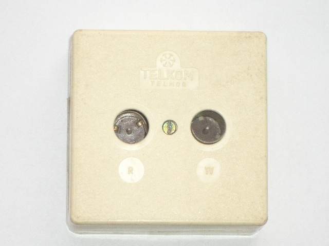

Na moim osiedlu system ten stosowano od połowy lat 80. Anteny były zamontowane na jednym z większych bloków mieszkalnych. Gniazda były ze zwrotnicami takie, jak na zdjęciu poniżej. Obecnie telewizja kablowa z Tczewa transmituje kilka kanałów radiowych analogowych, kilkadziesiąt telewizyjnych analogowych i cyfrowych.

Gniazdko prezentowane przeze mnie ma dwa identyczne gniazda.
Jedno jest opisane jako radio, drugie jako TV.
