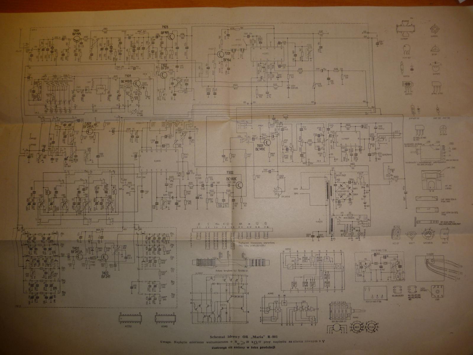

Zdziwiłem się dziś, gdy chciałem naprawić klawiszowy przełącznik zakresów w OR Maria R-801. Klawisz UKF nie zaskakiwał, więc wydłubałem z jakiegoś zestawu Isostatów stosowny suwak. Jednak przy próbie wyciagnięcia zepsutego z Marii wyszło, że to jednak jakiś eltrowski wynalazek. Wygląda bardzo podobnie, ale wyraźnie celowo się różni - a to zaczepy zapadki są na spodniej stronie, a to styki mniejsze, a to "ładowanie" suwaka od przodu, a nie od tyłu itp. Zastanawia mnie co ich ugryzło, że taki wynalazek zapakowali do tego radia? Przecież isostaty były tłuczone (i to w Eltrze bodajże) od wielu lat i pchane we wszystko co się produkowało między Bugiem a Odrą. A tu nagle taki manewr. W każdym razie skutek jest taki, że szukam takiego suwaka - stosowne ogłoszenie zamieściłem w odpowiednim dziale.

Na schemacie podano producenta i numer katalogowy tego przełącznika: http://www.oldradio.pl/foto_schematy/00 ... 090795.JPG
