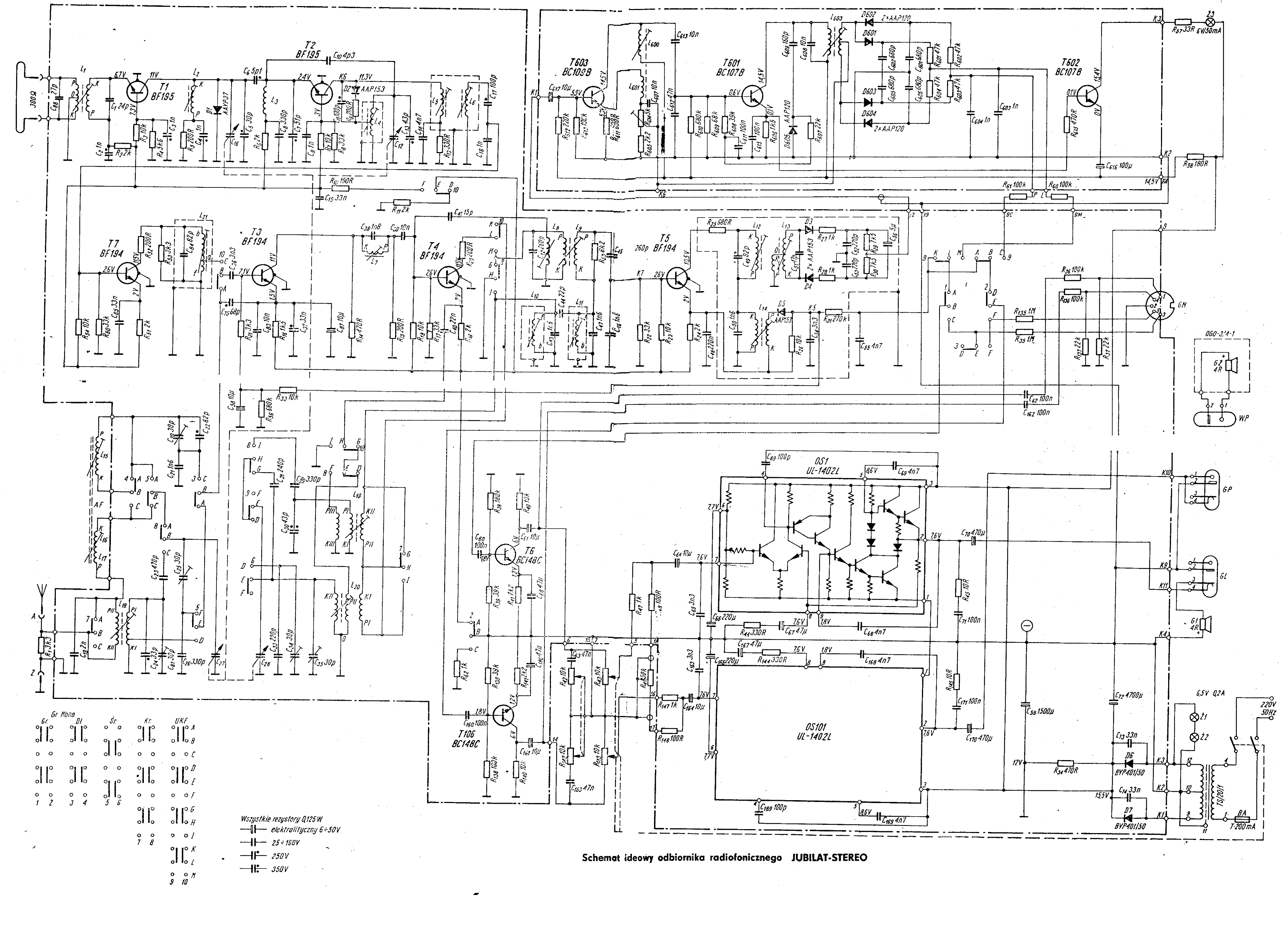

Poszukuje instrukcji serwisowej do Juniora. Najlepiej od wersji stereo,wiem że było mało tych stereo,ale może ktoś posiada

Cześć. Gdybyś nie znalazł do Juniora, to podejdzie schemat od Pioniera Stereo. Identyczny układ elektroniczny tylko inna buda.

Ja już wydrukowałem instrukcje od Jubilata konstrukcja taka sama,ale bez stereo. Z schematem od Pioniera będzie
łatwiej.

Schematy do Juniora i Pioniera w załączniku.
Znalazłem tutaj:
http://elektrotanya.com/unitra,diora_ju ... nload.html

Miałem gdzieś serwisówkę do Jubilata Stereo. Szukać? Te kloce dzierżoniowskie z uproszczonym stereodekoderem układowo niewiele się od siebie różniły...

Nie wiem jak było z Juniorem Stereo, ale Jubilat Stereo różnił się od Pioniera Stereo, Juniora (mono) oraz Jubilata (mono) - dodatkowym rezonansowym stopniem p.cz. FM z tranzystorem T7:zjawisko pisze:Miałem gdzieś serwisówkę do Jubilata Stereo. Szukać? Te kloce dzierżoniowskie z uproszczonym stereodekoderem układowo niewiele się od siebie różniły...
http://www.oldradio.pl/foto_schematy/00 ... eo_sch.gif
którego było brak w pozostałych odbiornikach.
Z kolei Junior (mono); shemat do ściągnięcia z http://www.oldradio.pl/karta_odb.php?nrmod=541
montowany na tej samej płytce drukowanej co monofoniczny odbiornik Contessa oraz Pionier stereo - różnił się od tego ostatniego brakiem elementów drugiego kanału m.cz.
Natomiast Jubilat (ze wzmacniaczem m.cz. na acetkach) http://www.oldradio.pl/foto_schematy/00 ... DMT401.pdf
miał w drugim stopniu p.cz. FM z tranzystorem T4 (pełniącym funcję samodrgającego mieszacza przy odbiorze AM) kondensator neutralizacyjny C41 (4,3pF). W pokrewych odbiornikach, łącznie z Pionierem Stereo ten kondensator nie występuje na schemacie, mimo że jest miejsce na druku, i częstokroć takze dodatkowe uzwojenie filtru p.cz. Jest on natomiast pokazany na schemacie Jubilata Stereo, choć tam jego pojemność wynosi aż 15pF. Warto sprawdzić czy dołożenie tego kondensatora w odbiornikach w których go nie montowano (oczywiscie pod warunkiem że jest uzwojenie dla neutralizacji) nie pozwala zestroić wzmacniacza p.cz. na większe wzmocnienie.
Mam do Ciebie prośbę abyś sprawdził w instrukcji serwisowej Jubilata Stereo, gdzie mieści się ów dodatkowy stopień z tranzystorem T7. Na płycie głównej czy może na dostawce, analogicznie jak stereodekoder?

Nieco później poszukam i postaram się wrzucić tę instrukcję. Dodatkowy stopień wg rysunku oidp miał swoje miejsce na płytce - ale czy był montowany, czy też rychło nastąpiła "optymalizacja" w tzw toku produkcji - nie wiem. Wiem natomiast, że posiadam dwie wersje schematu Jubilata stereo - z dodatkowym stopniem i bez.

Obiecana serwisówka do Jubilata Stereo. Jakość robocza, ale trochę waży więc wrzucam na zewnętrzny serwer. Na końcu są dwie wersje schematu. Na rysunku płytki dodatkowy stopień /T7/ jest "wkomponowany" w głowicę UKF.

Dziękuje za wstawienie
naprawa udała się na poprzednich serwisówkach,ale ta trafi do archiwum,może kiedyś się jeszcze przyda.

Na razie wymieniłem końcówki i tranzystory w głowicy bo była martwa. Teraz czeka na przestrojenie i troszkę wolnego czasu.
