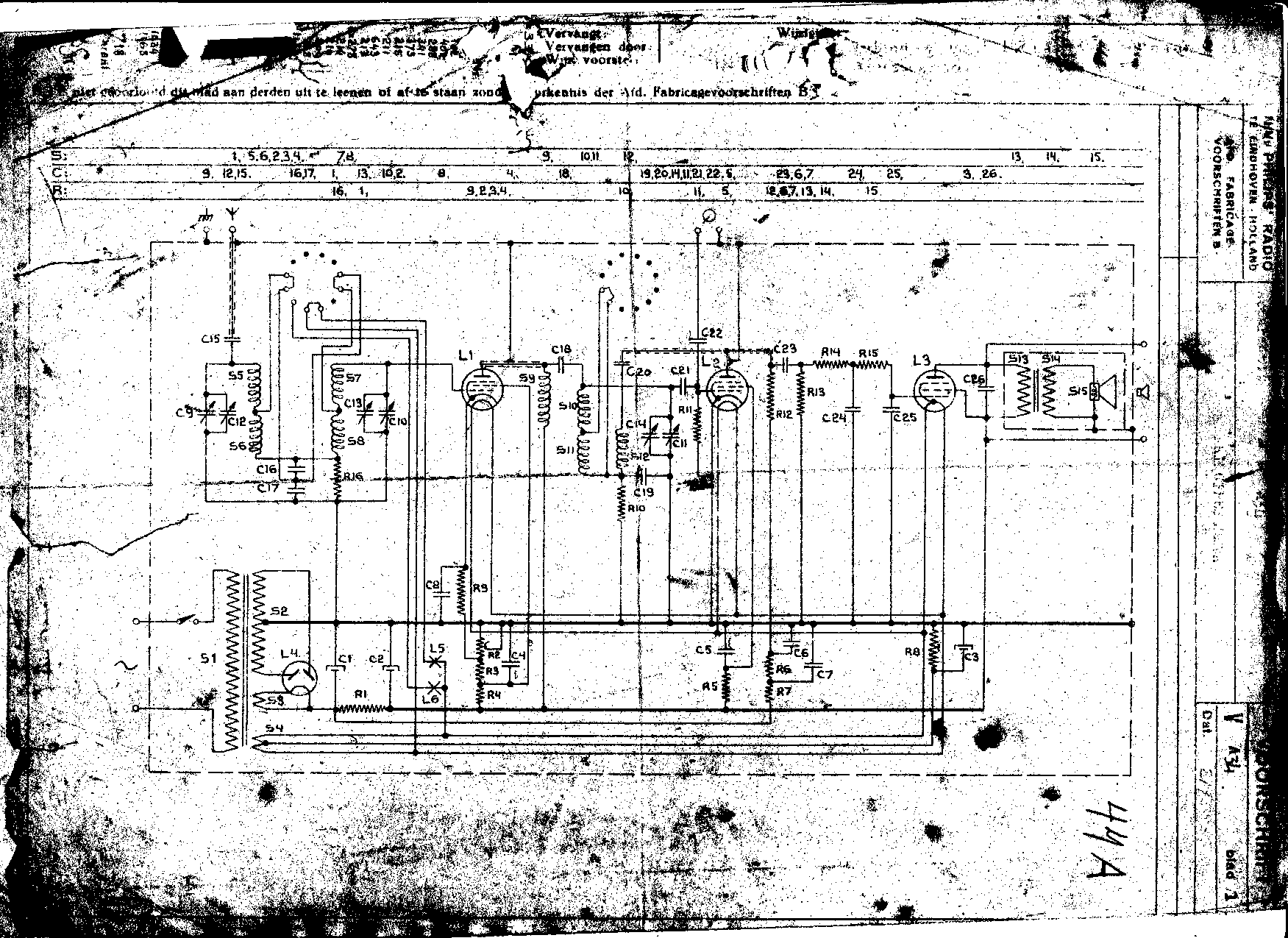

Mam pytanie odnośnie Philipsa 44a. Jaki schemat jest mu bliższy?
- Kosmosa K83 http://www.stareradia.pl/firmy/kosmos/k83asch.png
- czy Kosmosa K85 http://www.stareradia.pl/firmy/kosmos/k85asch.png
Mam problem z napięciem na anodzie lampy detekcyjnej e446. jest tylko lużny przewód - nie widzę skąd to napięcie powinno być brane?
Rozmieszczenie lamp jest takie jak K83, ale układ jest chyba taki jak k85??

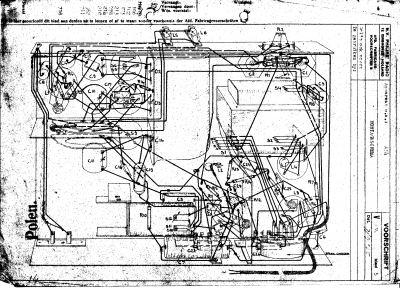

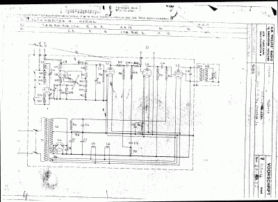

Od Kolegi z forum dostałem dokumentację techniczną i schemat: Philipsa 44a i Philipsa 947a-13 ( oraz zgodę na publikację na forum - za co bardzo dziękuję)
Dokumentacja nie byłachyba nigdy publikowana w sieci i jest sama w sobie rarytasem.

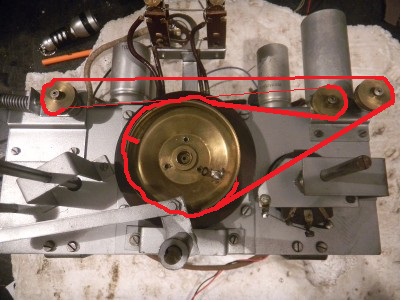

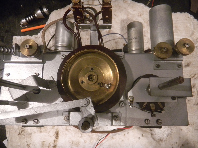

Czy ma może ktoś zdjęcie lub rysunek jak jest poprowadzona ta taśma od napędu skali w Philipsie 44a?
I co to jest za taśma?
Wołyń 1943. Pamiętamy!
zagore1
Posty: 2986
Rejestracja: czw, 2 października 2008, 09:48
Lokalizacja: Kraków
Re: Philips 947a i Philips 44a - dwa polskie asy
Post autor: zagore1 »
zagore1 pisze:Czy ma może ktoś zdjęcie lub rysunek jak jest poprowadzona ta taśma od napędu skali w Philipsie 44a?
Zrobiłem zdjęcie tych rolek.
Może mi ktoś narysować na tym zdjęciu jak idzie ta taśma?

komar
Posty: 397
Rejestracja: sob, 18 października 2003, 18:01
Post autor: komar »
Na szybko narysowałem przebieg tej taśmy. Przepraszam za jakość rysunku.

Dziękuję :-). A z czego jest ta taśma??
Posty: 11235
Kontakt:
zagore1 pisze:Dziękuję :-). A z czego jest ta taśma??
W 55A jest to mosiądz lub coś posobnego.

tszczesn pisze:
No to fajnie :-(
Mam mosiężną blachę, ale obawiam się,że za grubą. Jakiej grubości powinna być ta blacha??
Jest w Krakowie sklep z takimi blachami ( obok ul. Prądnickej na przeciwko szpitala.)
Posty: 11235
Kontakt:
zagore1 pisze:Mam mosiężną blachę, ale obawiam się,że za grubą. Jakiej grubości powinna być ta blacha??
Mikrometr powiedział że 0.1mm.

Na razie założyłem gumkę od majtek ( z góry przepraszam za naruszenie godności antyku ;-) )
Dzięki schematowi uzupełniłem braki. ( Brakowało 5 rezystorów i 5 kondensatorów ) Przy AF2 ( a u mnie AF3) był zrobiony jakiś baypass i kilka przypadkowych rezystorów, a przy E446 ( AF7) było wycięte zasilanie anodowe. Przecokłowałem też AZ1.
Podłączyłem do prądu przez żarówkę 60W i ..
Gniazdo gramofonowe działa, na dł. i śr. zmieniające się szumy , jest reakcja na antenę. Teraz jest 17 i duże zakłócenia. Zobaczę co będzie wieczorem :wink:
