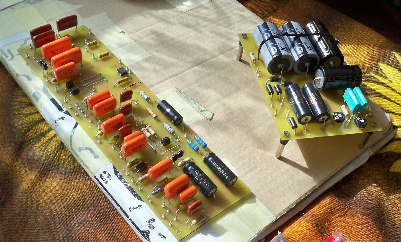

Zabrałem się za dobrze opracowany w necie Soldano SLO100. Nie chciałem powielać gotowca dlatego dodałem parę praktycznych modów: przełącznik trioda/pentoda w końcówce mocy, przełącznik sposobu żarzenia lamp preamp'u, super ciche żarzenie pierwszej lampy, headroom mod, warren haynes mod. Szukałem modu "bypass FX loop" (czy jak go zwał) ale lipa w zasobach internetu. Znalazłem schemat autorstwa Joachima Muller'a - schemat Jak myślicie ? rozwiązanie pominięcia pętli efektowej w torze audio na schemacie do przyjęcia ? w sumie jedyne rozwiązanie jakie mi na szybko przychodzi dla tego patentu to przełącznik na panelu ?
Poniżej kilka zdjęć z budowy:
foto
foto0
foto1
foto2
foto3
foto4

Widzę, że ostatnimi czasy coś sezon na te SLO jest. Wygląda na to, że za jakiś czas również będzie się czym pochwalić :)
Wracając do pytania o minięcie pętli to wydaje mi się, że przedstawiony sposób jest dobry i w miarę rozsądny.

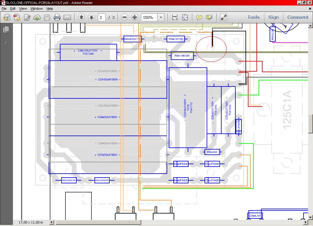

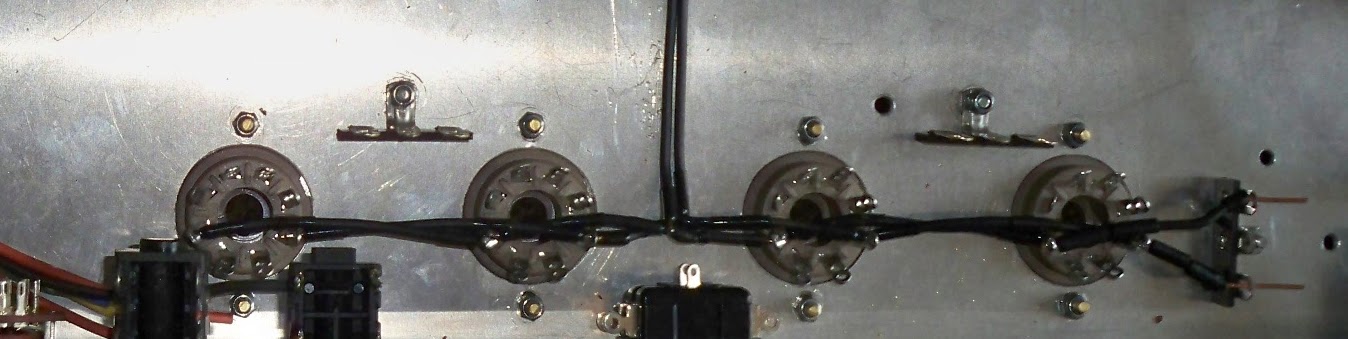

Te podstawki wybrałem dla odmiany, ale okazały się bardzo dobre. Całkiem inaczej w nich siedzą lampy niż w ceramicznych - są sztywne, ale dobrze się manipuluje nimi ...no i oczywiście dobrze wyglądają :mrgreen: Jedyna "wada" w kontekście SLO100 to rozmieszczenie wyprowadzeń...jakby "po mniejszym okręgu" (foto) musiałem rozginać, co przy montażu końcówki mocy utrudniło by sprawę. Na razie wybrnąłem z żarzenia foto1 foto2 bez jednego drutu ;) Zacznę niebawem łączyć środek ....trochę analizuje layout ze SloClone i mam zagwostkę ....co to jest to cudo w czerwonym okręgu ? Czy to śruba przykręcona do chassis a do tego przyłączona jest masa końcówki mocy, masa zasilacza, i to pomarańczowe to ....przewód żółto-zielony PE transformatora ???

Post autor: kciuq »
Śruba mocowania transformatora, dalej jest tak jak mówisz. Jakoś tak niektórzy mają, że do śruby od mocowania transformatora sieciowego podłączają masy/PE.

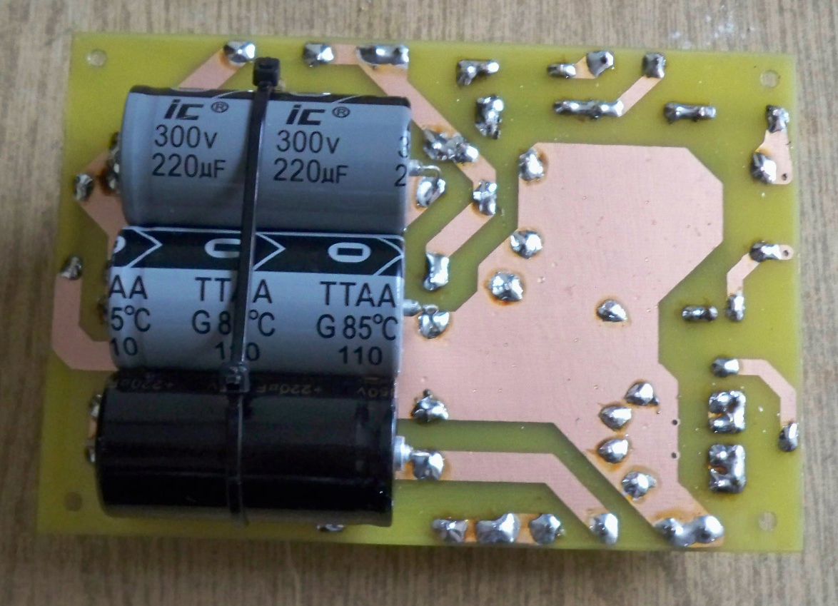

Jestem z konstrukcją trochę dalej. Zrobiłem zasilanie, końcówkę mocy, i całe wyjście przy końcówce mocy: slave out (tak jak depth mod, wychodzę z 4ohm), selektor.
fotafota1fota3
zakupiłem lampy na aledrogo (chyba dla kartoników), ale zapakowane...pozostaje wierzyć, że są z dobrej serii...pierwsze odpalenie :mrgreen:...mam 6,2V mierzone na terminalu z którego zasilam wszystkie lampy i 430V na pierwszej sekcji 4x220uF :shock: trafo zasilające od Kaki mistrzostwo...cisza jak makiem....za pierwszym włączeniem, z uchem nad zasilaczem myślałem, że coś nie poszło...
