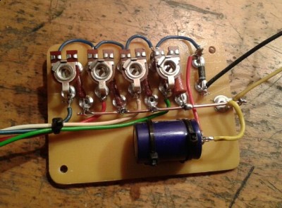

Podrzucam zdjęcie układu biasu. Reguluje napięcie pomiędzy 50-63V oczywiście ujemnego i niestety ale nie są to chyba optymalne wartości. Zrobię chyba jakiś dodatkowy dzielnik aby zmniejszyć napięcie. Szkoda że nie kupiłem potencjometrów 22k ale może jeszcze kupie.

Gdzie można kupić takie oczka lutownicze, jakich kolega używa? I jak się je montuje, na nity?

Ja oczka mam z zapasów. Tam gdzie je kupiłem już dostać ich nie można. Oczka z otworem 3mm montuje nitami zrywalnymi, a oczka z otworem 2,5mm na sruby.

Ja biorę u tego Pana, nie ma z niczym problemów.
http://allegro.pl/koncowka-kolek-lutown ... 38382.html
Możesz też zapytać o inne rodzaje, bo nie wszystko ma wystawione.

Jakie tylko chcecie, polecam srebrzone:
http://www.tme.eu/pl/katalog/?idp=1&sea ... 467&page=1
