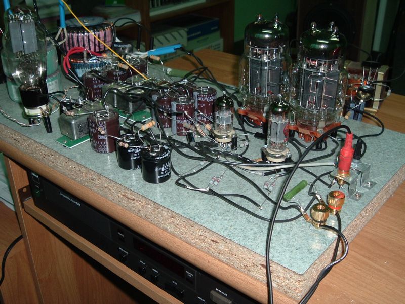

Aby nie padło na mnie podejrzenie, że odpuściłem sobie budowę wzmacniacza na 6S33S pokazuję dowód rzeczowy - właśnie zmontowałem na desce kompletny zasilacz do mojego układu:

Tam ta kobyła na rdzeniu EI to jest trafo (anodowe, żarzenia?) czy dławik?

Duży porządek .U mnie było więcej chaosu....

Kotok
Nie powiedziałbym. Według mnie mamy podobny poziom chaosu :wink: .
Vault_Dweller
To trafo to oczywiście dławik.
Układ zasilania daje:
- napięcie stale żarzenia lampy napięciowej
- napięcie zmienne żarzenia lampy mocy (6S33S)
- napięcie stałe (ujemne - regulowane) siatki 6S33S
- napięcie stałe stabilizowane anodowe lampy napięciowej
- napięcie stale (to z dławikiem) anodowe lampy 6S33S
Oczywiście jak odpalę wzmacniacz (na razie jeden kanał - bo zapomniałem dodać, że jest to zasilacz jednego kanału) to oczywiście podzielę się wrażeniami na Forum.
