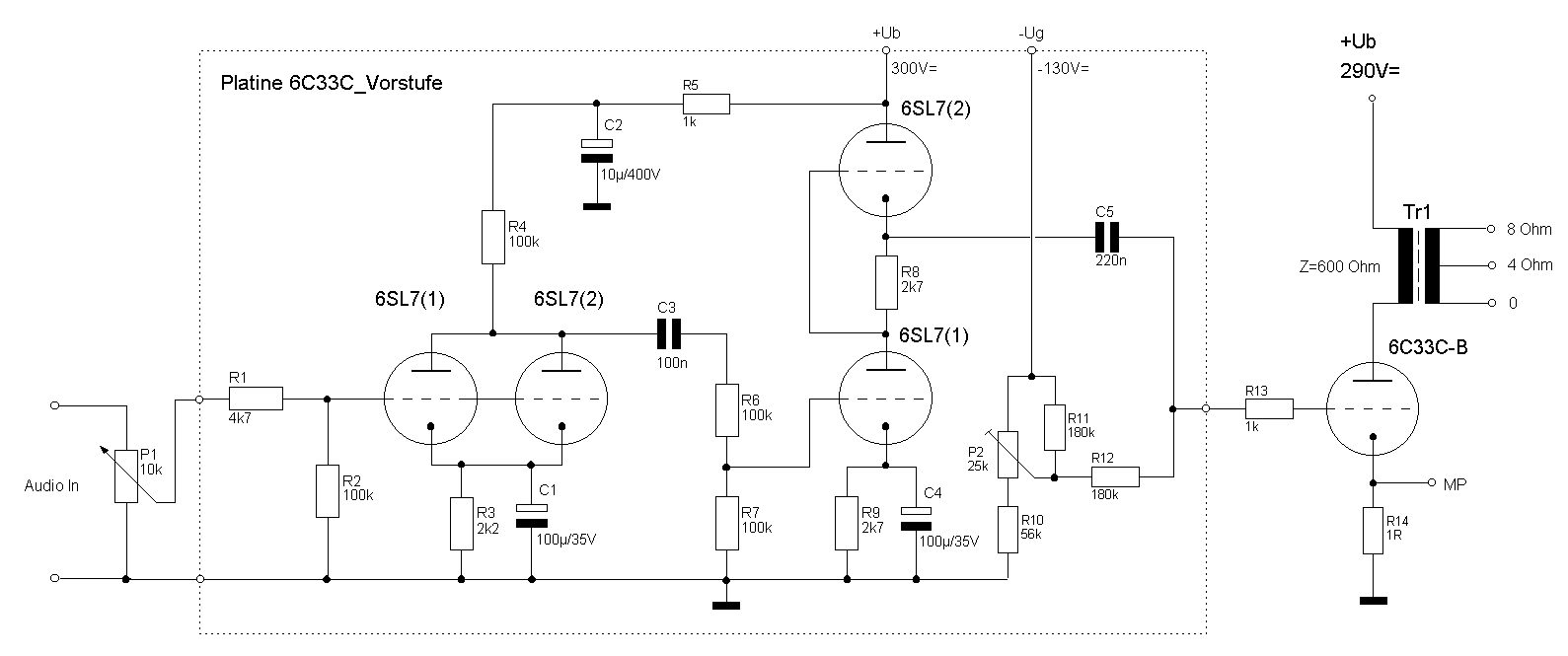

Szanowni koledzy Forum-owicze, mam do was prośbe o wypowiedzenie sie na temat załączonego schematu lampowca. Warto sobie nim zawracać głowe czy nie warto. Wskazówki, komentarze, podpowiedzi i inne uwagi mile widziane. Ewentualnie prosiłbym o naniesienie poprawek na schemat.
kk84
Post autor: kk84 »
Zapomniałem jeszcze dopisac w ostatnim poscie dwóch rzeczy. Mianowicie, jaką moc uzyskam z tej aplikacji i czy lampki oznaczone jako 6SL7 moge podmienić lampkami 6SN7.

Na tej lampie w układzie SE powinieneś wyciągnąć około 15W.

kk84 pisze: Zapomniałem jeszcze dopisac w ostatnim poscie dwóch rzeczy. Mianowicie, jaką moc uzyskam z tej aplikacji i czy lampki oznaczone jako 6SL7 moge podmienić lampkami 6SN7.
Możesz, ale 6SN7 mają ponad trzykrotne mniejsze wzmocnienie - spadnie ci czułość.

tszczesn pisze:Możesz, ale 6SN7 mają ponad trzykrotne mniejsze wzmocnienie - spadnie ci czułość.
A ciekawe jaki jest cel zastosowania w tym układzie oporka R6?

Hhhmmmm.....15 W, tylko i aż :). Amplimanie, czy moc oddana przez tą lampke, przypadkiem zależy od klasy pracy wzmaka ?. Oczywiscie, nie zwrocilem uwagi na dane katalogowe 6SL7 i 6SN7, kolejno napiecia siatek wynoszą -2 V i ....-8 V, wiec konieczne było by zbudowanie preampa. Rezysytor R6....hmmm mnie też mocno nurtuje po kiego on siedzi za stopniem wejściowym.
Oczywiście, że zależy. Zakładam, że będzie to układ pracujący w klasie A - bo jaka inna wchodziłaby w grę w układzie niesymetrycznym :) .

Poszukaj mojego watku na temat plywania pradu anodowego, dotyczylo to 6c33c, uklad mialem podobny tylko ze na 6sn7, co do mocy to zalecam jakies 13W, 15 to teoretyczny max, sam uklad gra bardzo przyjemnie. Pozdrawiam

Dodam jeszcze od siebie ze NIE stosuje napiec podanych na schemacie. 6C33C zasliam napieciem 240 V, a Ug zastosowałem -90 V. Ale to tak na marginesie.

Jesli stosujesz napiecie do sterowania siatki to 240 jest za duzo, zreszta zastosowanie tego napiecia dla tej lampy to moim zdaniem nieporozumienie, najlepiej zastosowac tu automatyczna polaryzacje siatki tracisz kolo 1-2W ale nie masz problemu z pradem anodowym wiem to z doswiadczenia. Poszukaj w sieci jaka ona jes niewdzieczna, choc jak sie ja ujazmi to pieknie gra.
Zapewne pierszy stopieµ daje na tyle duże wzmocnienie, że może przesterowac drugi stopień i R6 ma do tego niedopuścić.

A czy byłbyś na tyle uprzejmy Sebastianie, i dorysował do schematu to o czym mówisz - automatyczną polaryzacje siatki triody mocy, celem porównania z tym o czym w chwili obecnej myśle ?.

Taką "mini polaryzację" chcąc nie chcąc już masz na schemacie. Jest to opornik R14. Musisz po prostu zwiększyć jego wartość tak, aby przy planowanym przez Ciebie prądzie anodowym odłożyło się na nim napiecie równe napięciu polaryzacji siatki. Wówczas możesz usunąć z układu te oporniki, które mają doprowadzić napięcie stałe do siatki.

ampliman pisze:Jest to opornik R14. Musisz po prostu zwiększyć jego wartość tak, aby przy planowanym przez Ciebie prądzie anodowym odłożyło się na nim napiecie równe napięciu polaryzacji siatki.
Niestety nic nie jest za darmo.
Po pierwsze zasilacz trzeba zaprojektować na napięcie anodowe powiększone o ten spadek napięcia na rezystorze katodowym, po drugie dla 6C33C moc strat na tym oporku będzie rzędu 10W (wymaga to odpowiedniego umieszczenia tego oporka i odpowiedniej wentylacji obudowy).
Po trzecie by nie wprowadzać ujemnego sprzężenia zwrotnego oporek trzeba zablokować dosyć dużym elektrolitem.
