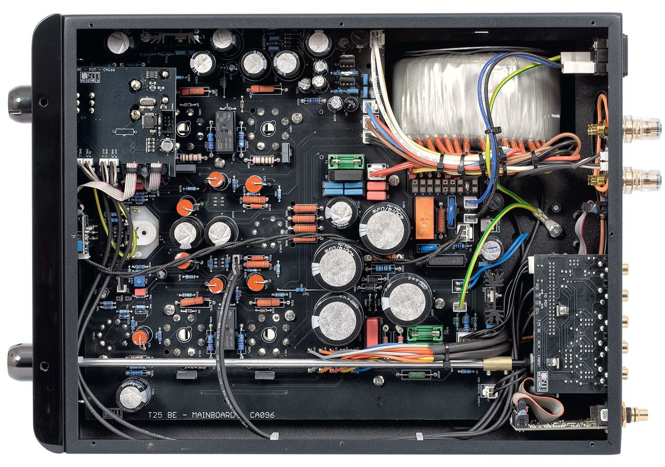

A Unison Research Triode 25 można rozważyć?To sprzęt nowy.Widzę go w cenie 10 tyś w kilku sklepach.Więc nie jest drogo jak na obecne czasy

tomekz076 pisze: sob, 24 stycznia 2026, 09:48 A Unison Research Triode 25 można rozważyć?To sprzęt nowy.Widzę go w cenie 10 tyś w kilku sklepach.Więc nie jest drogo jak na obecne czasy
Paramertami jest całkiem niezły, ale w środku ma bardzo "współczesną" budowę. Duże dwustronne płytki, mnóstwo drobnej elektroniki cyfrowej/sterującej. W połączeniu z gorącymi lampami to recepta na trudne do rozwiązania problemy w przyszłości. Pewnie będzie ładnie grał, ale jak się zepsuje, to będzie kłopotliwy w serwisie.
