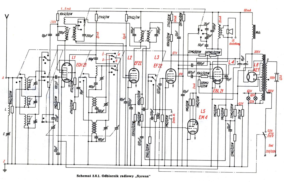

No to tak:
Po Twoim opisie wydaje mi się że chodzi Ci o cewki, które zaznaczyłem na zdjęciu (patrz załącznik). Jeśli tak to jest to cewka obwodu wejściowego, więc inne zakresy powinny działać. Spróbuj włączyć radio i na każdym z zakresów "przejechać" całą skalę z kawałkiem drutu (koło 1 metra długości) podłączonym do siatki 1 heptody lampy ECH21 - obejdziesz obwody wejściowe i jeśli tylko p.cz. nie jest jakoś tragicznie rozstrojona coś powinieneś złapać. Najlepiej weź się za to wieczorem albo w nocy.
Ze schematu (http://www.oldradio.pl/schematy/sch00006.jpg) wynika że oko powinno się świecić cały czas i u mnie chyba tak jest, ale jak to przeróbka to nie ma żadnej reguły.

Pomierzylem prad anodowy EM11 i ECH21... W ECH21 brak pradu, napiecie jest, z kolei w EM11 jest i napiecie i prad wartosci ok. 0.37mA. Mimo wszystko nie swieci... Czyli lampka ECH21 do wymiany, EM11 chyba tez, dobrze mysle?
Pozdrowienia
Airnox
gachu13
Posty: 1516
Lokalizacja: Bestwina
Post autor: gachu13 »
Wygląda na to że tak. Pooglądaj to oczko - jeśli ta świecąca powierzchnia (pokryta luminoforem) jest juz mocno zciemniała (na nowym oczku jest praktycznie biała) to już nic nie zrobisz. Jeśli jednak nie wygląda tak źle to możesz spróbować uratować oko, przeżarzając katodę przez kilka minut o jakieś 150-170% (chyba tak Alek zalecał). To działa!
Airnox pisze:W ECH21 brak pradu, ... Czyli lampka ECH21 do wymiany,
Airnox
Pamiętaj, że katoda ECH21 jest wyprowadzona na trzpieniu z kluczem, jeżeli więc nie ma tam (w podstawce) kontaktu (a często nie ma), to prądu anodowego też nie ma.

Post autor: jack50 »
