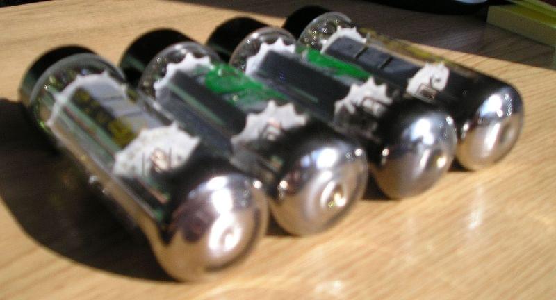

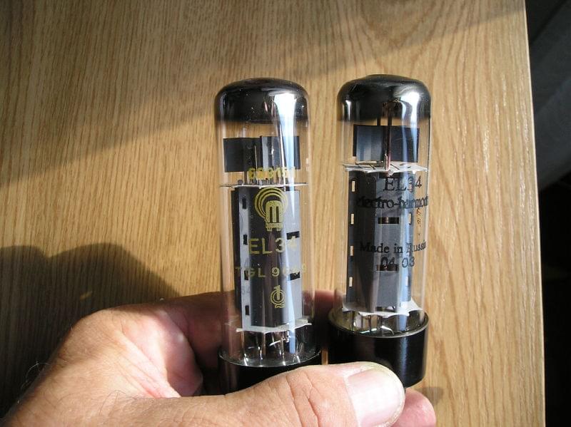

Porównanie EL34 Elektroharmonix i RFT.
Zaklęśnięcie na główce kojarzy się z enerdowska technologią, przypuszczalnie jest to ta sama technologia lub jej modyfikacja.
Różnią się nieco od RFT długością anod, mikowymi talerzykami i cokołami - w EH cokół wygląda jak stosowany we wcześniejszych wersjach RFT EL34.
Są dużo niedbalej wykonane: harmoniksy wydają przy grze istną harmonię dodatkowych dźwięków - także przy potrząsaniu zbyt luźne siatki (i chyba inne elektrody także) głośno brzęczą .
Wzmacniacz H&K Tube 50 przyniósł muzyk zaniepokojony dziwnymi dzwonieniami i pobrzekiwaniami dochodzącymi z wnętrza komba podczas głosniejszej gry. Nie chciał uwierzyć, że to wyłącznie wina - wymienionych na nowe - lamp mocy. Po podmienieniu tych (w jego obecności) EL34 EH na parę NOS EL34 RFT dźwięki znikły.
Dwa zdjęcia wyszły beznadziejnie: nie zmniejszając ogniskowej zooma omyłkowo przełączyłem aparat na Makro .
Zoltan
