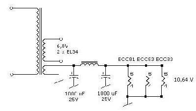

W moim wzmacniaczu (głowa gitarowa), a dokładniej w przedwzmacniaczu, lampy żarzone są prądem zmiennym i dodatkowo w obwodzie występuje dławik. W związku z tym, że napięcie żarzenia mierzone na lampach wynosi 10,64 V i występuje przydźwięk sieciowy, chciałbym wyprostować napięcie, a także podwyższyć je do wymaganych 12,6V (lampy ECC83, żarzenie na nóżkach 4 i 5). Tak więc chciałbym dowiedzieć się jak powinno to wszystko wyglądać. Chodzi mi głównie o to, w którym miejscu w obwodzie powinienem umiejscowić dławik, czy w dalszym ciągu będzie miał on zastosowanie.
Schemat stanu obecnego:

wsadź lampy 6n2p-ev, zbij napięcie rezystorem do 6,3V potem daj symetryzacje i na 95% będzie cisza.
Posty: 11210
kondensatory i dławik przy zmiennym :shock: Normalnie k***a szok.
atom
Posty: 216
Rejestracja: pt, 26 marca 2004, 16:14
Post autor: atom »
painlust pisze:kondensatory i dławik przy zmiennym :shock: Normalnie k***a szok.
- jeśli dobrze widzę, to są tam elektrolity!
eS
Posty: 1092
Lokalizacja: Krk
Post autor: eS »
nie ma bata - ktoś wybitny robił ten układ żarzenia...
wpakuj mostek, za nim daj symetryzatory i zbij napięcie na filtrze CRC do ok. 6,5V na jałowym biegu. potem spraw sobie 6N2P-EW do preampu i ciesz się ciszą.

Posty: 8656
Post autor: Piotr »
Hm :?
Chyba nie ulega wątpliwości, że w tym układzie po prostu brakuje mostka prostowniczego (oczywiście między transformatorem, a pierwszym kondensatorem).
Napięcie po wyprostowaniu powinno osiągnąć poprawną wartość.
Tylko jak to działało nie wybuchając i kto w ogóle coś takiego sklecił? :shock:

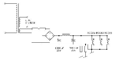

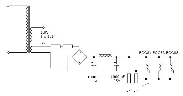

No i teraz chciałbym się zapytać jak ma wyglądać układ żarzenia. Czy powinno to tak wyglądać? Jak należy obliczyć wartość rezystorów symetryzujących?
Posty: 11210
układ dławika jest kompletnie zbedny, a symetryzacji dokonujesz łacząc piny 9 do masy. Układ rezystorowy jest zbedny.
Posty: 8656
Post autor: Piotr »
Albo podpinasz jeden koniec grzejników do masy, albo symetryzujesz.
Równocześnie (jak na rysunku) nic z tego nie wyjdzie.
Rezystory do symetryzacji powinne być wartości kilkuset ohmów.
Ale moim zdaniem nie ma najmniejszego sensu symetryzować prostowanego i filtrowanego napięcia. Podłączenie jednej strony do masy powinno zupełnie wystarczyć.
Posty: 8656
Post autor: Piotr »
painlust pisze:układ dławika jest kompletnie zbedny
Dlaczego? Skoro już siedzi w układzie...
painlust pisze:symetryzacji dokonujesz łacząc piny 9 do masy. Układ rezystorowy jest zbedny.
Racja 8)
Oczywiście w tym przypadku ani żaden z końców grzejnika, ani kondensatory nie mogą być podłączone do masy.
