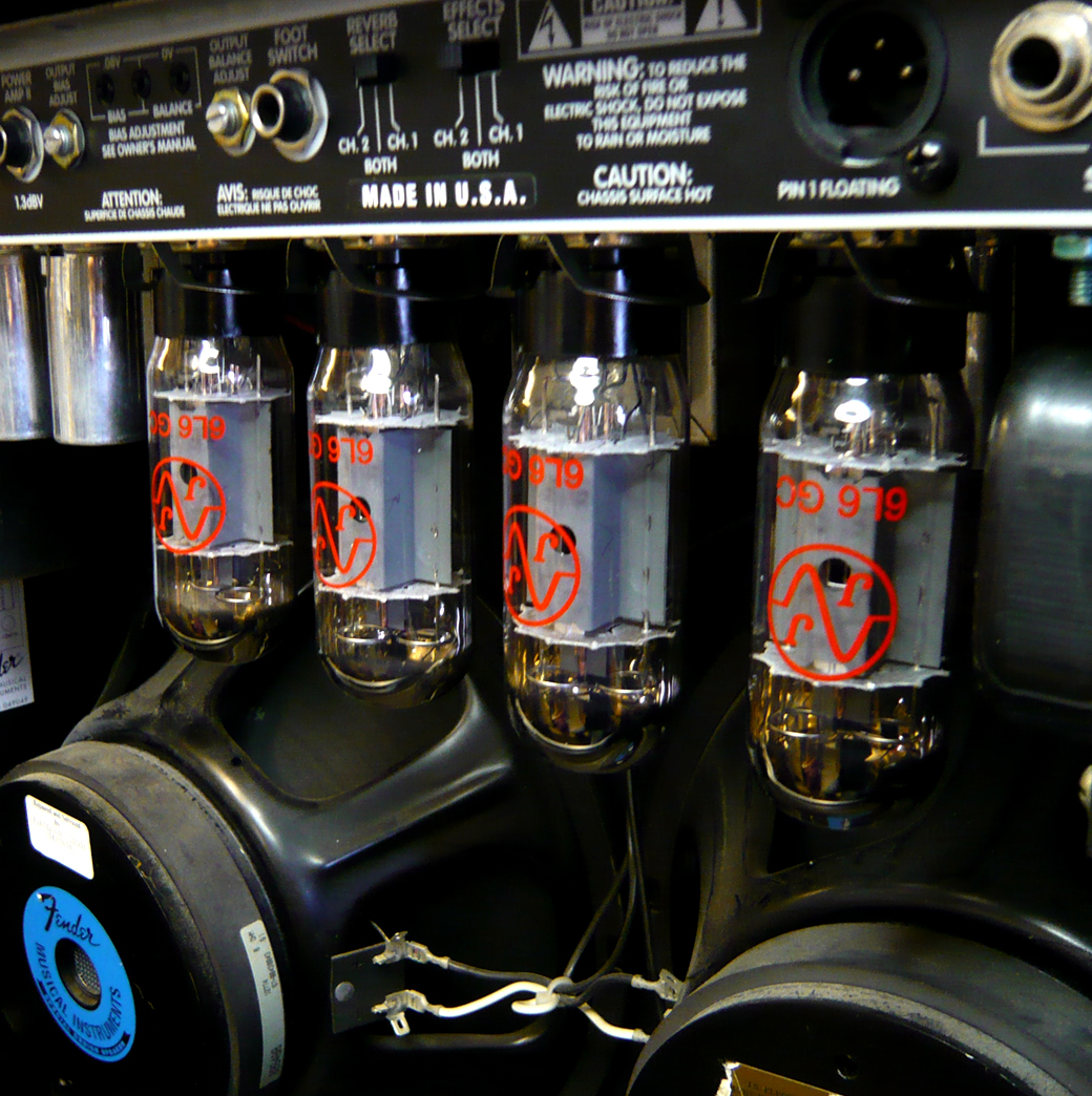

Montaż lamp i transformatorów "w dół" w combach gitarowych powszechnie stosowany przez zawodowców i amatorów.

Można śmiało montować,,do góry nogami,,stosując uchwyty/ekrany/sprężyny mocujące{nowe lub z odzysku np z resztek starego TV}.Wpływ głośnika jest pomijalny przy zastosowaniu ekranowania lampy wejściowej{oczywiście odpornej na mikrofonowanie triody}.Jedynie transformator zasilający wymaga ew zaekranowania ze względu na większą podatność montażu lampowego na zakłócenia.Sam dodałem do działającego komba dodatkowy wzmacniacz mocy :lol: na PCL84 i nie ma z nim żadnych problemów. :D
