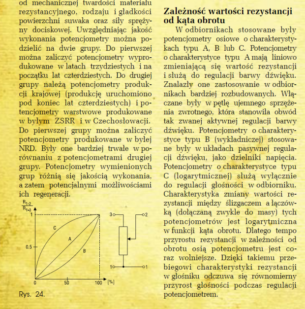

kubafant pisze: ndz, 19 stycznia 2020, 13:31 O! A więc mamy charakterystykę C do regulacji głośności, tak? Moja hipoteza zaczyna się sprawdzać.
Nie wiem co to za hipoteza ale odkąd ujrzałem pierwszego Pioniera ( i inne) potencjometry zawsze były "C". Wtedy jako logarytmiczne.
kubafant
Posty: 2899
Re: Potencjometr do Pioniera U
Post autor: kubafant »
Dziękuję za tę cenną uwagę. Być może w pewnym momencie zmienili oznaczenia.
Już tłumaczę o co chodzi. Przyjmuje się następujące oznaczenia dla potencjometrów prod. Telpodu: A - liniowe, B - logarytmiczne, C - wykładnicze. Posiadam kilka (niestety z jednej serii, więc to mało miarodajne) potencjometrów oznaczonych "B" i stwierdzam, że mają charakterystykę wykładniczą (powiedzmy umownie 90% oporności w połowie obrotu). "A" są rzeczywiście liniowe.
Brakuje mi oczywiście danych, żeby to stwierdzić jednoznacznie, ale wydaje mi się, że potencjometry jednak były oznaczane inaczej, tj. B - wykładnicze, C - logarytmiczne. Teraz znowu kupiłem na wolumenie kilka SP-3.2 1,5 MC i jak będę w domu to je zbadam. Tutaj (na studiach) nie mam nawet chińskiego multimetru :(

Posty: 4222
kubafant pisze: pn, 20 stycznia 2020, 09:23 ale wydaje mi się, że potencjometry jednak były oznaczane inaczej, tj. B - wykładnicze, C - logarytmiczne.
Bo i tak było. Przynajmniej w latach 50 / 60 / 70.

kubafant pisze: pn, 20 stycznia 2020, 14:14Rewelacja!
Wycinek z Elektronika Praktyczna 7.2006
Odbiorniki radiowe retro - Regeneracja, uruchamianie i strojenie, część 11
Regeneracja potencjometrów
P. Mieczysław Laskowski 8)

Boguś pisze: pn, 20 stycznia 2020, 16:06
..odkrył hamerykie ;)
Dla mnie to nie było takie oczywiste - w miejscach, gdzie wcześniej sprawdzałem było napisana zupełnie odwrotnie :)
__________________
Piotrze, przytoczony przez Ciebie artykuł zawiera najlżej ujmując nieszczęśliwe sformułowania, jeśli nie błędy. Wprowadzające w błąd jest określenie potencjometrów z charakterystyką oznaczona na rysunku jako B - jest to co prawda w rzeczywistości właśnie charakterystyka wykładnicza, ale równie mylnie co powszechnie nazywa się ją logarytmiczną i takie nazewnictwo należy chyba zaakceptować, ze względu na jego rozpowszechnienie. A na pewno należałoby chociaż o tym wspomnieć. Analogicznie przy C.
Teraz znowu przejdźmy do samych charakterystyk. Z moich pomiarów (i jak się teraz okazuje - nie jest to nic nowego - ?) wynika, że charakterystyka oznaczona na wykresie jako B była przez Telpod oznaczana jako C, i vice versa.
Natomiast już poważnym błędem jest twierdzenie, jakoby potencjometry wykładnicze (czyli de facto logarytmiczne - na wykresie "C") służyły do regulacji głośności. Uzyskałoby się wówczas efekt jeszcze daleko gorszy niż przy potencjometrze liniowym: cały zakres regulacji byłby skupiony w pierwszych stopniach obrotu potencjometru, a dalszy kąt byłby niewykorzystany powodując niezauważalną zmianę siły głosu.

A wszystko to przez różne oznaczenia np.
Wszystkie do regulacji sily głosu i wszystkie mają wykładniczą charakterystykę. :D
