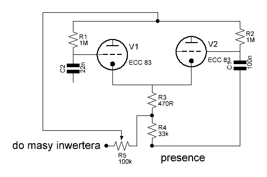

No właśnie w peaveyu przy tej metodzie strasznie obcina wysokie tony - presence muszę dać na maxa żeby było ok. Przy redukcji do deklarowanego 1 wata i rozkręceniu wzmacniacza, w środku robi się naprawdę gorąco ;) Sposób z odrębnym "pochłaniaczem" i podbijaniem wysokich tonów wydaje mi się lepszy. Jest wiele innych, bardzo podobnych schematów - ten z linka słyszałem na jutubie z jakimś małym fenderem na PP6v6 i było bardzo miło. Widziałem jeszcze układ, który bardziej przypomina prawdziwe obciążenie - jakiś transformatorek był i kilka elementów RC ale nie mogę teraz tego znaleźć.
