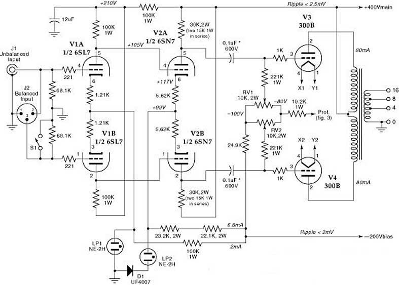

Czyli wzmacniacz w ktorym zastosowano polaryzacje stała bedzie legitymował sie wiekszą sprawnością, i z uwagi na mniejszy prąd spoczynkowy mniejsza degradacja samych lamp. Mowimy tutaj caly czas o układzie PushPull, a co z układem SE, czy tutaj także moge zastosować polaryzacje stała z oddzielnego źródła ustalajac bias potencjometrem i eliminujac rezystor katodowy? Czy jednak tutaj sie to poprostu nie sprawdza, bo przyznaje ze często trafiam na schematy wzmacniaczy PP o stałej polaryzacji a w SE prawie wcale.
- Posty: 8656
Re: Wpływ klasy wzmacniacza na trwalość lamp
SE z definicji pracuje w klasie A niezależnie od sposobu polaryzacji, także nie ma różnicy.
Polaryzację stałą we wzmacniaczach SE i PP warto stosować tam, gdzie odkłada się duże napięcie na rezystorze katodowym, czyli w triodach mocy np. 2A3, 300B. Powód jest prosty, te rezystory często są dużej mocy by wytracić moc, więc wydzielają bardzo dużo ciepła, które ma negatywny wpływ na pozostałe elementy.
