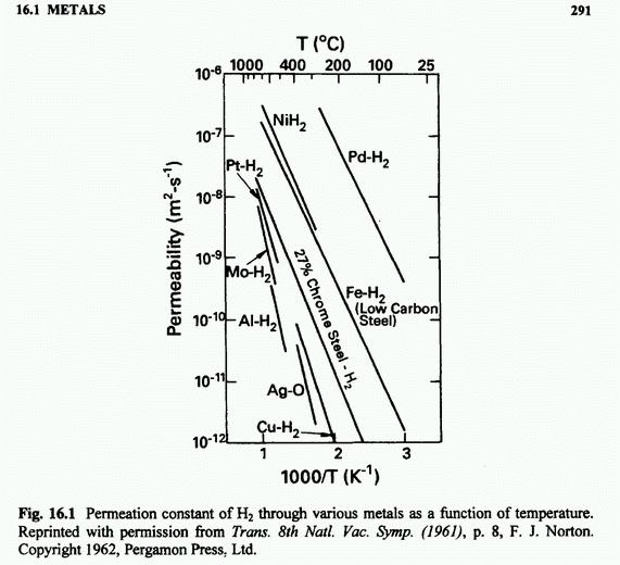

Wygląda na to że uszczelnienie trzeba będzie zrobić z miedzi. Znalazłem wykresy gdzie widać że epoksydy mają ze 2 rzędy wielkości większą przepuszczalność dla gazów niż szkło. Z kolei metale ze 3 rzędy wielkości mniejszą niż szkło (to mnie trochę zdziwiło).
A najlepiej z metali wygląda miedz.
Policzył bym sobie wymaganą grubość powłoki tylko nie mogę dojść jak to zrobić.
Np. znalazłem taki wykres:
Pochodzi stąd:
https://books.google.pl/books?id=9aNaUW ... &q&f=false
Co oznacza 1000/T już się domyśliłem. Po prostu odwrotność temperatury. Mnie interesują od 273K do 373K, a więc na wykresie okolice liczby 3.
Ale jak rozumieć m^2/s? Domyślam się że była to jakaś ilość przenikających m^3, która gdzieś we wzorze się skróciła do m^2 (było gdzieś dzielenie przez metry).

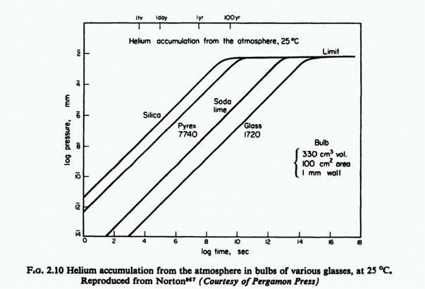

I drugi wykres:
Stąd:
https://books.google.pl/books?id=sdKAPJ ... ls&f=false
To już mniej więcej rozumiem. Tzn. ideę.
Tylko brakuje mi wzorów jak przeliczyć jedno na drugie.
Tzn. mając przepuszczalność wyrażoną w m^2/s, oraz pojemność zbiornika, grubość i powierzchnię ścianek i ciśnienie początkowe, obliczyć jaki będzie (logarytmiczny) wzrost ciśnienia przy (logarytmicznym) zroście czasu.
Nikt mi tu nie musi tłumaczyć i podstawiać gotowca.
Wystarczy że ktoś jakąś książkę albo artykuł poleci.
Znajduję mnóstwo książek i informacji, ale zawsze są to jakieś inne rzeczy. Brakuje tej najprostszej jaką jest wyprowadzenie wzorów (albo może są, ale w tych stronach które są niedostępne na google books).

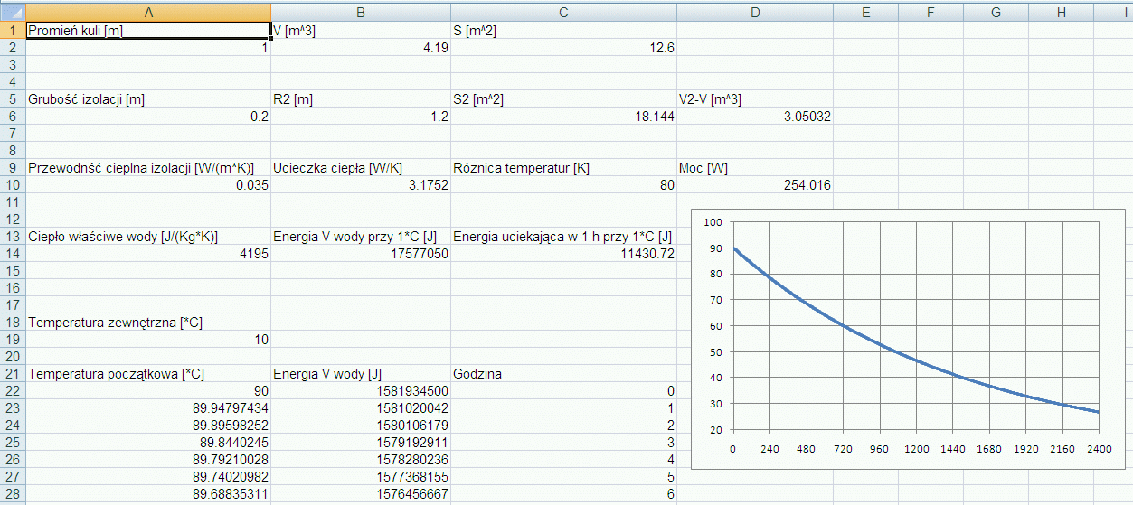

Ale chyba miałem jakiś błąd w obliczeniach. Wcześniej podałem powierzchnię wymiany ciepła 10m^2, a powinna być większa (20m^2). Dodatkowo w termosie są dwie warstwy, więc dla przenikania gazu trzeba przyjąć około 2 x więcej (40m^2).
Chyba ocieplenie zwykłym styropianem się jednak sprawdzi. W ciągu tygodnia temperatura spadnie z 90 do 80*C (oś pozioma to czas w godzinach):
Styropian 20cm (20cm dla kuli, dla walca wyjdzie 30cm dla uzyskania tych samych efektów).
A zawsze można jeszcze dać trochę grubszy styropian (do 0.5m grubości jeszcze się opłaca cenowo).
Strata mocy wynosi nawet więcej niż pisałem bo ze 250W, ale woda stygnie wolniej niż myślałem. Gdzieś miałem błąd w obliczeniach. Posprawdzam jeszcze te obliczenia.

Czy możesz podać formułę jakiej użyłeś do wyliczenia mocy strat?
Jaką założyłeś temperaturę zewnętrzną? Czy uwzględniłeś współczynniki wnikania ciepła po obu stronach przegrody, czy liczyłeś po prostu przenikanie ciepła w warstwie?
Poza tym, jak już koledzy wspominali, warto by było moc strat traktować jako moc grzewczą dla Twojego domku. No, chyba, że ów bufor planujesz umieścić gdzieś poza budynkiem.
