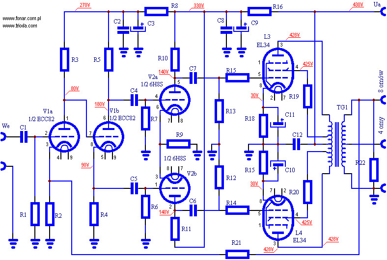

Chcę zbudować wzmacniacz lampowy. Schemat zamieszczam w załączniku.
Mam prośbę: czy może ktoś fachowym okiem ocenić schemat? Znalazłem go w iternecie i wydaje mi się
najbardziej przejrzysty.

Jest to bardzo sprawdzona konstrukcja, która doczekała się wielu realizacji. Jeśli nie chcesz eksperymentować, lecz zależy Ci na czymś z czym wiąże sie duża szansa powodzenia to jak najbardziej polecam.

Bez podanych wartosci schemat jest bezwartościowy - nikt nie wyróży czy jest dobry.

:arrow: Piroman1024 ..... toż to schemat żywcem brany ze strony fonaru, działu DIY -> wzmacniacz przeciwsobny na EL34 ..... jak zerkniesz tam, to ujrzysz wykaz elementów i adekwatny komentarz :).

Wypowiedziałem się dlatego, że Dumek załaczył schemat z mojego opisu budowy tego wzmacniacza - więc nie uwzględniłem, że dla kogoś innego nie zawiera on istotnych informacji.

Wszystko cacy, ale bez danych transformatora to może być mały problem dla początkującego - wszystko można sobie policzyć (elementy, etc.) - ale trafo wyjściowe to już wyższa szkoła jazdy zważywszy na fakt, że należy uwzględnić w obliczeniach rdzeń. Mam w RiK schemat wzmacniacza bodajże na EL84 (przeciwsobny) - wszystkie dane są i jest treściwy opis ze zdjęciami - idealny dla początkującego - jakby co mogę zeskanować pod koniec tygodnia i podesłać.

Sschemat jest ze strony fonaru. Chciałem sie dowiedzieć, czy jest pewny i jakie ma mniej więcej parametry.
Wykaz elementów posiadam. Transformatory głośnikowe chciałem kupić gotowe, przystosowane do el34 a zasilający nawinąć.

Nie, całej sieci nie musisz przeszukiwać, szkoda czasu. Ale sądze, że konstrukcja tak pospolita i powszechna jak Williamson jest dość dobrze znana każdemu adeptowi sztuki lampowej. Wartości są wręcz typowe jak dla tego ukłądu. Wystarczy odrobina szczerych (a nie "szczerych") chęci :)

Owszem przy odpowiednim dobraniu elementów mógłby to być Wiliamson(Wtedy można by szukać na googlach - choc bardzo wątpię abym trafił na ten akurat schemat)...
Mógłby to też być jakiś totalnie źle zaprojektowany układ wcale nie przypominjacy konstrukcji Williamsona.
Wróżką nie jestem i bez podania wartosci elementów ten schemat jest bezwartościowy - tak jak każdy inny podany w ten sposób.

:arrow: piroman gdyby babka jajka miała toby dziadkiem była, a na schemacie to pisze skąd on jest.......

To jest Williamson niezależnie od wartości elementów (oczywiście tak długo, jak pozostaje wzmacniaczem, a nie zamienia się np. w generator). To nie wartości, a topologia układu decyduje tu o jego nazwie.
Podawanie wartości elementów i tak się na nic nie zda, jeśli nie zna się kluczowych elementów, tzn. typów lamp, parametrów transformatora, zakładanej czułości wzmacniacza i co za tym idzie parametrów pętli sprzężenia zwrotnego.
Wszystko to można sobie policzyć i nie trzeba mieć od razu podane gotowe na tacy.
