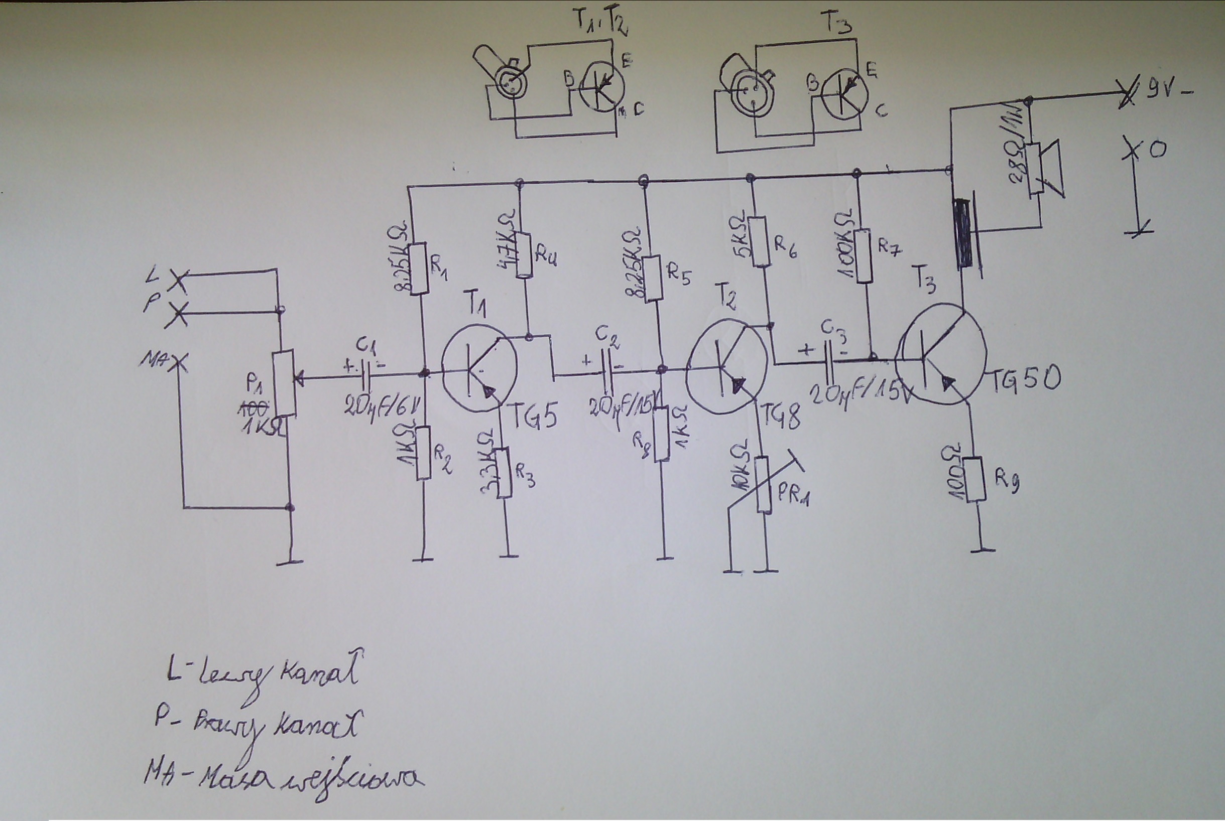

Chciałbym zaprezentować wzmacniacz zasilany z jednej bateri 9V na 3 tranzystora germanowych PNP a mianowicie TG5,TG8,TG50 .Założeniem tej konstrukcji jest prostota wykonania i co najważniejsze mobilność i nie zależność od sieci energetycznej no i oczywiście zastosowanie elementów retro. Ten wzmacniacz służyć ma do odsłuchu muzyki w trybie monofonicznym z dowolnego źródła np.:CD,MP3,telefonu,radia....
Wzmacniacz wykonałem na kawałku tekstolit-u (rezystory,kondensatory i tranzystory przewlekane przez płytkę i połączone drutem.
opis działania:
Pierwszy stopień zbudowany jest na tranzystorze TG5 Na bazę tego tranzystora doprowadzony jest sygnał z wejścia przez kondensator 20uF.W bazie tego tranzystora znajduje się dzielnik napięcia tworzony przez rezystory 8,25k oraz 3,3k który stabilizuje punkt pracy .W emiterze TG5 znajduje się rezystor 1k.Baza tranzystora TG8 i kolektor Tranzystora TG5 sprzężone są kondensatorem 20uF/15V ,w bazie tranzystora TG8 znajduje dzielnikiem napięcia który stabilizuje punkt pracy zbudowany z rezystorów 8,25k i 1,6K .W emiterze TG8 znajduje się potencjometr montażowy 10k do regulacji punktu pracy. Z kolektora wzmocniony sygnał podawany jest przez kondensator 20uF/15V na bazę TG50 której punkt pracy ustalany jest rezystorem 100k; .W kolektorze tego tranzystora znajduje się rezystor 1,8 a w emiterze 100;.Wzmocniony sygnał podawany jest na głośnik przez kondensator 50uF/25V .
Generalnie wzmacniacz gra czysto lecz na początku był problem z przesterowaniem ,czego przyczyną było to że jedno wyprowadzenie głośnika było wpięte do zasilania 9V- a drugie przez kondensator 50uF/16V d emitera TG50 no ale problem został rozwiązany i wszystko jest w porządku. Drugim problemem było ciche granie układu ale zostało to rozwiązane przez zastąpienie rezystora 1,8 i kondensatora 50uF/25V autotransformatorem głośnikowym.Wygląd wzmacniacza ilustrują zdjęcia
Obrazek Obrazek Obrazek Obrazek
Budowę układu przedstawia schemat zamieszczony poniżej (schemat rysowany był po wcześniej opisanych zmianach)
Dzwięk jest czysty i bez zniekształceń,jak na moc do 175 mW gra głośno. Działa około 2 tygodni na jednej baterii więc jak na tak prostą konstrukcję no to nieźle.

W szereg z kabelkami (L/P) na wejściu daj rezystory po kilkadziesiąt (30-50) omów, tak na wszelki wypadek, zwieranie kanałów L/P źródła sygnału czasem kończy się smutno.

Przypomina mi to końcówkę Eltra - MOT59. Moc jak na jedną TG50 wydaje mi się trochę.. przesadzona. A radiatorek też by się przydał. Pozdrawiam.

Ja jestem zainteresowany w jaki sposob z 50mW mocy dostarczonej do TG50 otrzymuje sie "do 175mW mocy wyjsciowej"?
Jakby tu zastosowac dwa TG50 rownolegle I zwiekszyc prad, sumaryczny, do 25mA, to byla by "szansa" na taka moc wyjsciowa.

Napisałe do 175mW orientacyjnie ,wyjaśnione -175mW jest to moc strat :D
Tak na prawdę to nie wiem jaką moc osiąga :D
Nie posiadan po prostu miliWatomierza :D

175mW jest to moc strat tranzystora przy "idealnym" jego chlodzeniu. Normalnie nie wiecej jak 100mW.
W Twoim wzmacniaczu masz moc doprowadzona do TG50 okolo 50mW - 9V/5.5mA, co przy sprawnosci teoretycznej 50%
daje moc wyjsciowa 25mW. Troche wieksza moc mozna uzyskac z TG53, ale przy wiekszym pradzie, np: 9V/10mA.

:arrow:CHOPIN66 Nie potrzebujesz miliwatomierza. Wystarczy Ci multimetr albo oscyloskop i obciążenie o znanej wartości. Potem musisz tylko zastosować znane wzory.
CHOPIN66
Posty: 2453
Lokalizacja: Gdańsk
Re: Wzmacniacz na 3 tranzystorach germanowych.
Post autor: CHOPIN66 »
Liczyłem ze wzoru P=(Ust-Ub)^2/2*Rl
Ust-spadek napięcia na tranzystorze
Ub-napięcie zasilania
Rl-obciążenie
No i wyszło mi 0,8W co jest nie możliwe przy TG50 .
No i nie wiem gdzie robie bład
Einherjer
Posty: 2993
Lokalizacja: Wałbrzych
Post autor: Einherjer »
Nie bardzo wiem jaką moc chciałeś policzyć, moc wyjściową czy moc strat? I dlaczego tak? Ja miałem na myśli, że zmierzysz maksymalne, nie zniekształcone widocznie napięcie na wyjściu swojego wzmacniacza (obciążonego rezystorem) i wtedy policzysz moc wyjściową.
