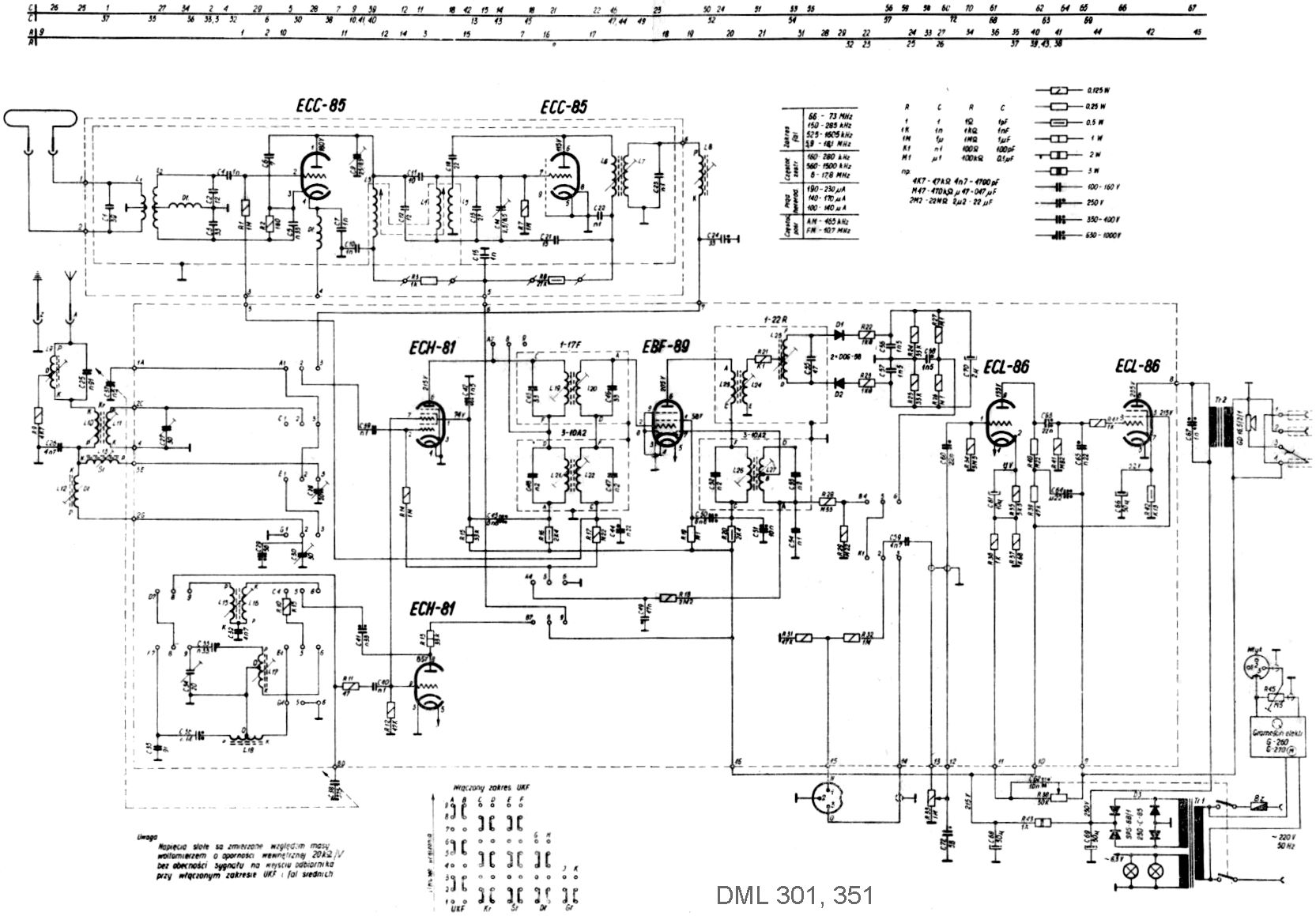

W ramach przeglądu po usunięciu usterek w moim radiu DML-301, polegających na wymianie sprężynki w wyłączniku sieciowym przy potencjometrze barwy tonu i poprawieniu kilku przewodów, zmierzyłem napięcia na elektrolicie zasilacza 2x50uF. Według schematu na pierwszej sekcji - za prostownikiem selenowym powinno być 250V- a na drugiej - za opornikiem filtra 215V-. Tymczasem napięcia zmierzone miernikiem cyfrowym na zakresie 200V- wynoszą odpowiednio 162V- i 144V- (mierzone na zaciskach elektrolitu względem jego obudowy). Radio zarówno jako odbiornik jak i wzmacniacz gramofonowy działa poprawnie :?

Na schemacie jest chyba 250V na pierwszym elektrolicie, bo na anodzie ECL86 jest 235V po spadku napięcia w transformatorze głośnikowym, czyli nijak nie da się tyle uzyskac przy 230V na pierwszym elektrolicie ;)
http://www.oldradio.pl/foto_schematy/DML301-sch.jpg

Też tak myślałem ale chciałem się upewnić. Profilaktycznie dałem szeregowo z mostkiem na diodach IN4005 rezystor 130 Ohm/1W uzyskując w ten sposób wręcz książkowe napięcie na pierwszym elektrolicie 249V- natomiast na drugim 235V- i niech tak pozostanie :) Temat uważam za zakończony. Dziękuję wszystkim za sugestie.
