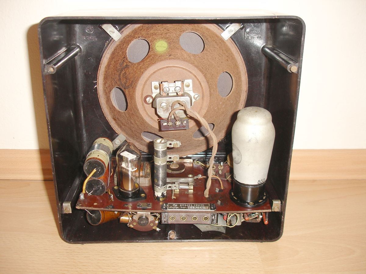

Witaj! U mnie wygląda to tak: https://plus.google.com/photos/10699513 ... banner=pwa
Ja niestety musiałem wydłubać środek i wsadzić nowe kondensatory.

U mnie środek przypominał papkę papierowo-proszkową, aluminium się utleniło do postaci jakiejś soli.
Marcin, ładne radyjko, tylko ta trytytka... :mrgreen:

Hehe, przepraszam za trytkę ale ona musi być, nie mam takich oryginalnych blajszek... Natomiast trytki mam na kilogramy i nie omieszkam używać ich tam gdzie się przydają :)
Reasumując to nikt nie zauważył że moje "kondensatory" są nieoryginalne w 1000%. Pojemniki/tutki/obudowy do tychże, pochodzą z kondensatorów elektrolitycznych z okolic lat 50-tych. Tylko napisów nie widać. Tak więc jeśli posiadasz tekstolitowo-preszpanowo-hgw jakie tutki, i nie zależy Ci na nadrukach - nie widzę problemu żeby takie zastosować a do środka (niestety ale koniecznie) założyć nowy kondensator.
Będzie działać z podłączając radio w celach pokazu że to "robi" będzie super!
