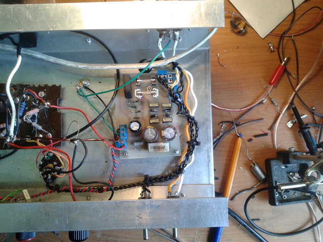

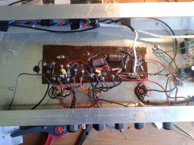

Jedyne co widzę to chaos panujący na zdjęciach... Czy wejście na pewno zwiera sygnał do masy? Może jest uszkodzone. W którym miejscu znajduje się rezystor 68k w siatce pierwszego stopnia? Powinien byc przy podstawce.

Re: Atomic 5W na el 84 i 6n2p EW
zaznaczone na dołączonym zdjęciu
Przeniesienie rezystora pomogło. dzięki
Ale dlaczego tak działa a w innym ułożeniu nie ?
Te kable tam masz ekranowane? Robi Ci się gdzieś dodatnie sprzężenie zwrotne pomiędzy przewodami. Przy projektowaniu i lutowaniu trzeba uważać, żeby przewody biegnące do transformatora czy korektora biegły daleko od wejściowych.

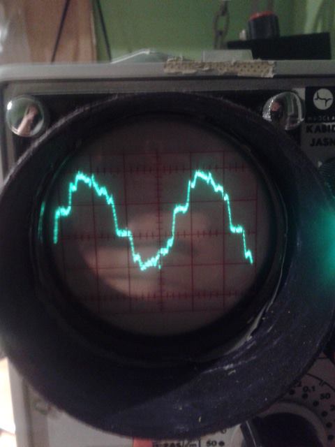

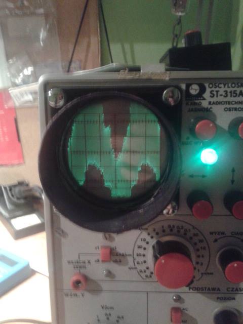

R2, R9 i R17 daj bezpośrednio na podstawkach (oznaczenia ze schematu Marvela). R1 zamontuj bezpośrednio na gnieździe wejściowym, i krótkim ekranowanym przewodem do siatki pierwszej, nie zapominając o R2 na końcu. Potem na koniec przewodu i połowę rezystora daję zwykle termokurczkę, żeby się antyparazyt nie wyłamywał ani nie zwierał do czegoś.
Ekranowane kable daj do wszystkich siatek, a przynajmniej do pierwszych dwóch. Masz oscyloskop to sprawdź na którym stopniu masz już wzbudzenie, bo zawsze może być tak, że szukasz w preampie a wzbudza się tylko końcówka
