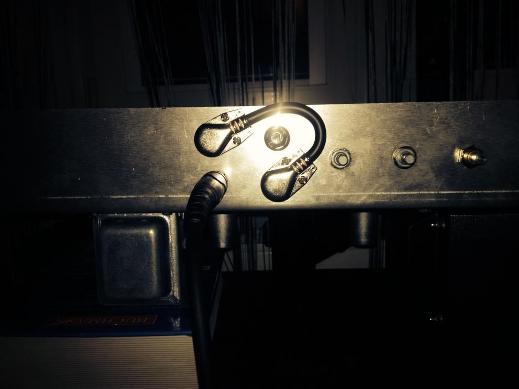

Kanały łączę tak:
http://i10.photobucket.com/albums/a132/ ... g~original

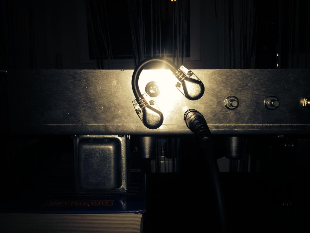

albo tak:

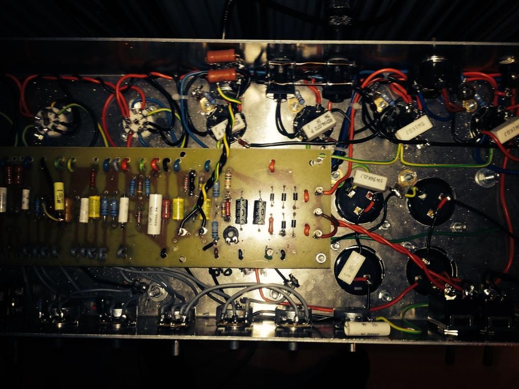

Zdjęcia środka:

Zdjęcia środka:

To nie żarzenie, to zapewne prowadzenie masy. Wszyskie gniazda muszą mieć wspólną masę. Na zdjęciach nie widać niestety jak to wykonałeś.
