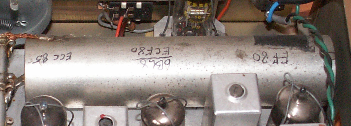

Wracając do typowego radia. Kiedys miałem tuner firmy Leak. PRzęsmieszna konstrukcja bowiem heterodynya niemiała kalsycznego obwodu LC a zamist niego był linia długa wykonana jako rura z prętem w śodku. Do tego pręta były doprowadozne odczepy - powód zastosowania - stabilność. Stopień wejśćiowy - kaskoda na ECC88. W głowicy jeszcze lampa reaktancyjna dla ARCz. Co mnie zaskoczyło b. duża czułość (a niestety tor. pcz. mało selektywny był....) wieć mimo 20 - 30 km oodlanie to "średnie" stacje UKF FM lepiej odbierało gdy stopień wcz. nie był zasilany czyli antena z mieszaczem byłą sprzężona przez pojemności pasożhytnicze w lampie ECC88. No może najsłabszych nie odebrało (takich stacji o mocy 70W i 100W) ale całą resztę bezproblemowo.
Inny przykład - radio Philipsa, głowica niby taka zwykła jak na ECC85. ALe zbudowana na dwóćh neutroadach PC900. Był pokruszone rdzenie ale i tak czułość powalała. Żadnego miejsca bez stacji na skali - Warszwskie, Kieleckie, małe loklane z Łowicza a mieszkam w Łódzi. Dipol wetknięty do gniazda antenowego. Śmiem twierdzić że wiele odbiorników wyższej klasy na tranzystorach miało gorszą czułość.
Jeszcze jedno chassis na koniec. Firma Braun. Głowica na ECC85, tor p.cz. EF89, EF89, EBF89... W Pabianicach odbierałem jakieś krakowskie radio i to non-stop. wzmocnienie wysokie - napieće na kondesatorze elektrrolitycznym w detektorze stosunku dla stacji oddalonych o 20km - to 70 - 80V. Chassis było ciekawe bowiem krókie fale nie kończyły się na paśmie 49m ale na paśmie 60m.
