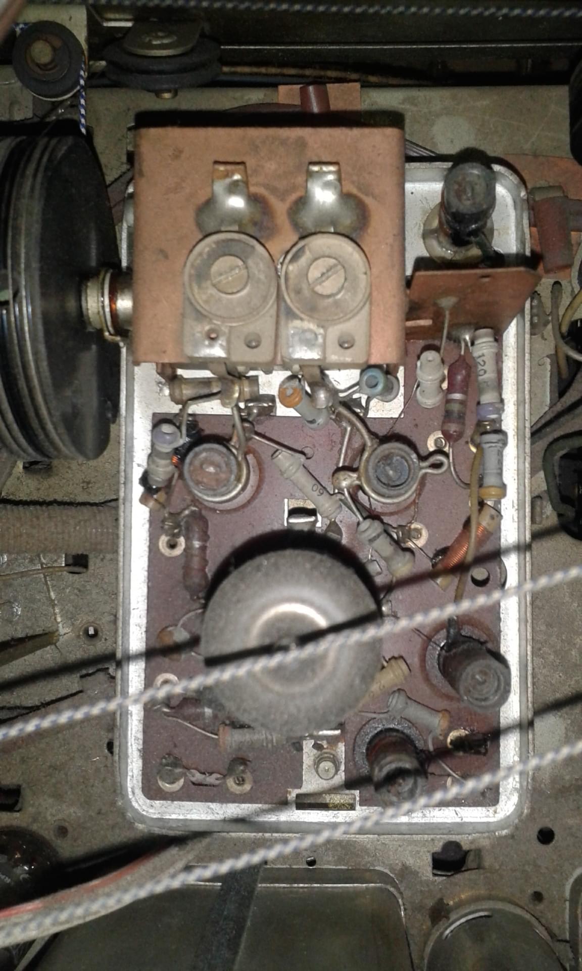

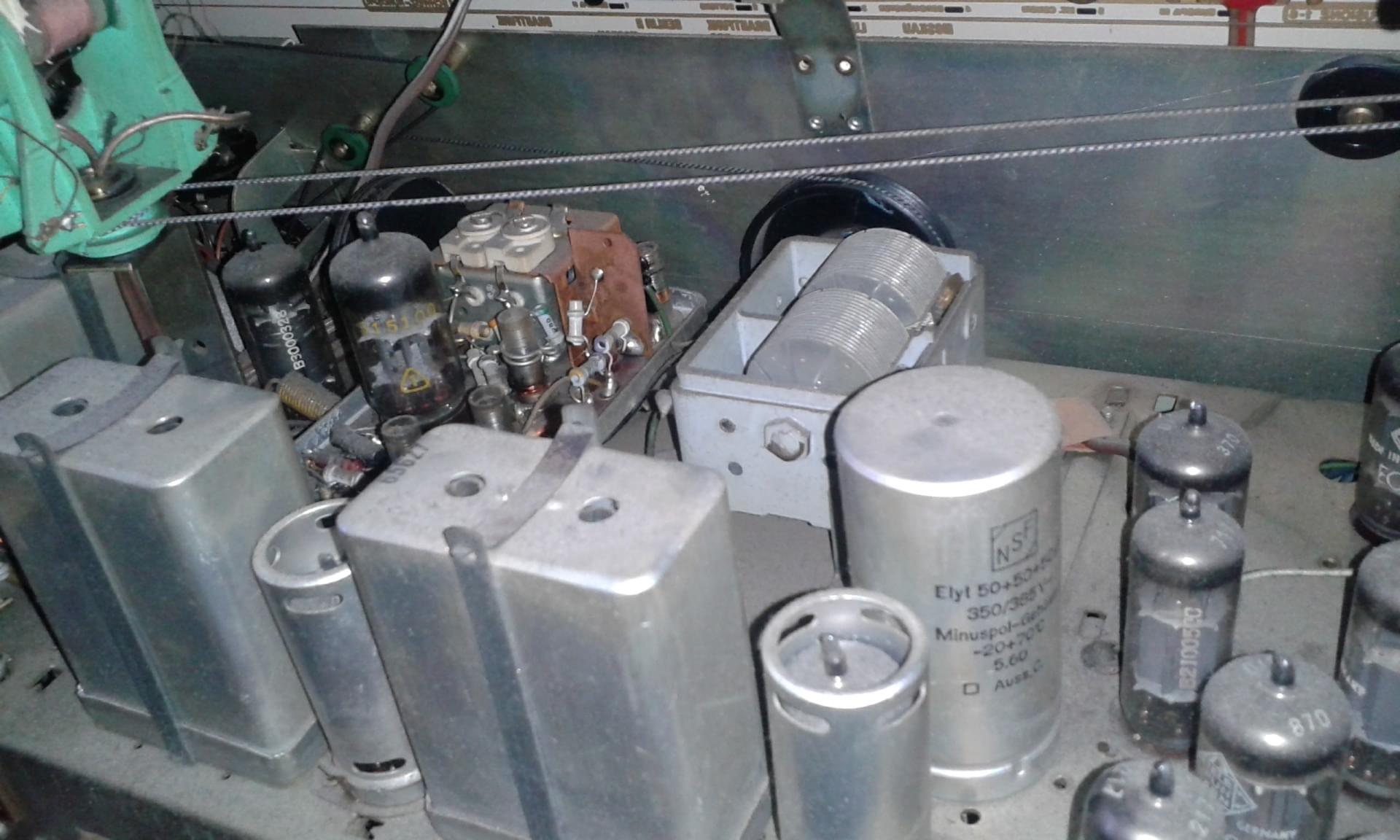

Jakiś czas temu zakupiłem sobie takie radyjko, grało ale z małymi problemami, gubiło stacje czy jakby to nazwać hm.. gdy jak się ruszałem ono grało co chwile inaczej..
Później odstawiłem je na szafe i tak sobie leżało troche czasu aż teraz zachciało mi się je naprawić ale po włączeniu zdziwienie bo nie odbiera już żadnej stacji na każdym zakresie, dziwne bo nic przy nim nie robiłem od tamtego czasu. Chciałbym prosić was o pomoc w naprawie radia bo sam nie ukrywam jestem w tym zielony :oops:
http://images63.fotosik.pl/79/0e06368929cc0476.jpg
http://images65.fotosik.pl/79/1f20f163409005fb.jpg
Daje dwa takie zdjecia może coś pomogą wam lub mi.

A wejście gramofonowe działa??

Nie mam tych wtyczek żeby sprawdzić, ale dotykając paluchem działa :P

A może nie masz wpiętej anteny?

Spokojnie antena jest wpięta, bez anteny myśle, że i tak jakąś stacje by wyłapało a magiczne oko nic nie wskazuje.

"Grało-teraz nie gra".Na naszym forum jest naprawdę dużo informacji o sposobach sprawdzania odbiornika lampowego stopień po stopniu,posuwając się od od m.cz.do anteny.Poszukaj.Niezbędne będą pomiary wielkości elektrycznych.Najlepiej zamieść konkretny kawałek schematu z zaznaczonymi wynikami pomiarów napięć,inaczej nic z tego nie będzie.Życzę powodzenia1

ale dziś postanowiłem troszke przeczyścić lampy i elementy i już na początku udało złapać mi się Jedynke i jakąś niemiecką stacje, Jedynka nie gra idealnie są szumy, da się słychać ale magiczne bardzo delikatnie się rusza. Na UKFie nadal nic tylko w jednym miejscu magiczne oko się wyrywa i słychać jakieś "pukanie?" choć nie zawsze.
Nie mam pojęcia skąd ta poprawa ale mnie cieszy :) może teraz jakieś wskazówki do dalszej naprawy?
edit: Tak dla ciekawostki dodam że wszystkie lampy przy kupnie były telefunkena (być może i od nowości) wymieniłem tylko ecc85 choć nie wiem czy była uszkodzona.
