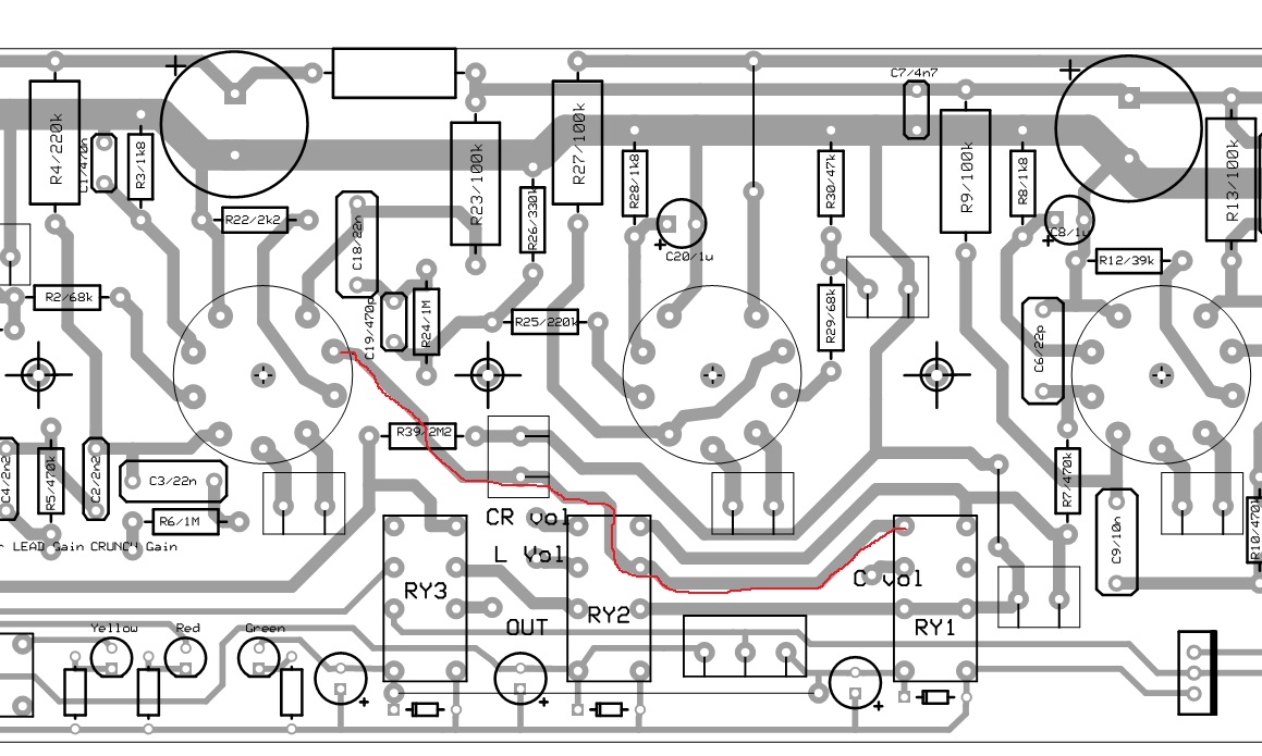

W ramach przypomnienia: zbudowany przeze mnie preamp to trzy kanały w jednym wzmacniaczu: czysty fender, crunch to popularny ATOMIC i hi-gain z Black Altara, wszystko w oparciu o schematy konstrukcji Painlusta, strony Toma i schematów Marvela. Po problemach z dopasowaniem głośności kanałów przyszedł czas na dodanie piątej duotriody i osobnego korektora wraz z gain i volume dla crunch. Przełączanie kanałów na przekaźnikach zasilanych z żarzenia. Podstawki lutowane do płytek po stronie ścieżek tak jak u Marvela, żarzenie całe zmiennym, skrętką, z możliwością zmiany na stałe . Problem, który się pojawił dotyczy właśnie kanału crunch. Po przełączeniu na ten kanał pisk w głośniku w zasadzie nawet po niewielkim rozkręceniu gain. Po przecięciu ścieżki (zaznaczonej na rysunku płytki) pisk znika, niestety kanał chodzi "w tle" co słychać na cleanie. Co dziwne w turecie w poprzedniej wersji przełączanie było tak samo rozwiązane i problemu nie było. Wg mnie ścieżka która miała zwierać siatkę do masy robi za antenę i to powoduje wzbudzenie. Stąd moja prośba o sugestie jak to wyeliminować, bo nie chciałbym przeprojektowywać przełączania na przełączanie za pomocą styków przekaźnika i rezystorów 2M2 do masy. Poniżej efekty mojej dotychczasowej pracy, wzmacniacz w zasadzie ciągle w fazie projektu, wiem, że jeszcze sporo pracy przede mną jeżeli chodzi o montaż

Puść ją przewodem ekranowanym...

Też mi się wydaje, że to powinno pomóc. Przeciąć ją zaraz za miejscem gdzie jest wlutowany kabel ekranowany od gaina. Od przekaźników poprowadzić przewodem ekranowanym.

Daj antyparazyt tuż przy punkcie lutowniczym postawki lampy.

Dzisiaj spróbuję dać ekranowany kabel zgodnie z sugestią, w zasadzie już i tak wlutowałem się z kablem z gain bliżej podstawki i przeciąłem ścieżkę. Spróbuję też przylutować antyparazyt, jakieś 10k chyba będzie odpowiednie?

Problem częściowo rozwiązany. Przeciąłem ścieżkę w 2 miejscach: ok 1 cm od podstawki i przy nodze przekaźnika RY2. Przewód od potka gain wlutowałem tuż przy podstawce. Przewód zwierający kanał do masy wlutowałem na ścieżce pomiędzy przekaźnikami RY1 i RY2 i połączyłem go z pinem potencjometru gain. Układ działa teraz prawidłowo, nic nie piszczy na maksymalnym gain i vol. Widocznie położenie tej ścieżki było dość niefortunne. Od strony ścieżek przebiega w tym miejscu skrętka żarzenia, może to jest przyczyną wzbudzenia.
