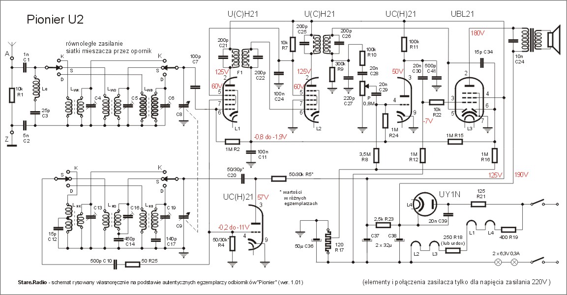

Re: SE na ECL80
To już lepiej wygląda rozwiązanie polaryzacji w Pionierze, gdzie co prawda są inne lampy (pentoda UBL21 oraz trioda UCH21), ale mają one katody połączone z masą:jacekh pisze:Faktycznie nie wrysowany kondensator. Na razie jest 25u.
http://www.oldradio.pl/img/pionier/p-120-row-220.jpg
Również i z lampą ECL80 można zrealizować coś podobnego: katoda do masy, między ujemnym biegunem prostownika a masą dwa połączone szeregowo rezystory (z najbliższego masy - pobierane napięcie dla polaryzacji siatki triody, z obydwu - napięcie polaryzacji siatki pentody). Można wówczas w ogóle pominąć elektrolity katodowe, zastępując je filtrami RC, zawierającymi np. rezystory 100k oraz niskonapięciowe kondensatory foliowe (MKSE, MKT) 1uF.
Jeżeli jednak chcesz pozostać przy obecnej konfiguracji - to pojemność 25uF jest tu zdecydowanie za mała. Wszak przepływa przez nią prąd katodowy pentody mocy, i wytwarza spadek napięcia. Dlatego reaktancje w obwodzie katody powinny być jak najmniejsze.
