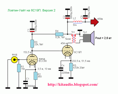

Re: Poszukuję schematu wzmacniacza na lampie 6C19C
Znalazłem w swoim zbiorze schematów mały projekcik na 6C19P, mam nadzieję że się przyda. Dla zabawy testowałem go kiedyś z trafami pod 6P3S, zamiast 6C19P użyłem 1/2 6H13C i nawet dobrze działał... największym mankamentem jest niewielka moc wyjściowa. Jeśli posiadasz wysokosprawne głośniki szerokopasmowe to warto spróbować, jeśli nie masz takich to lepiej pobawić się z układami przeciwsobnymi.
Właśnie to ostatnie ogniwo zawsze stanowi dla mnie problem (transformator głośnikowy).
Nie wiem jak go dobrać aby był odpowiedni oraz gdzie zakupić aby nie był zbyt drogi.
Ostatnio myślałem o takim trafie do 6C19C http://sklep.lampyelektronowe.pl/?10,tg ... l84)-indel
Powiedzcie jeszcze do sądzicie o transformatorach Indel.
Czy ktoś z was miał okazję zbudować coś na tych transformatorach ?
Jakie są wasze opinie na temat tych transformatorów?
Chcesz użyć trafa od EL84 do triody? Powodzenia...
Sugerowałem się tylko opornością która jest w tym wypadku zbliżona .KaKa pisze:Chcesz użyć trafa od EL84 do triody? Powodzenia...
Ale rozumiem że mógłbym się czegoś dowiedzieć .
Czym się sugerować przy doborze transformatora na co zwracać szczególną uwagę.
Więc zadam pytanko co sądzisz ogólnie o transformatorach tej firmy ?
W niedługim czasie chciałbym również zbudować sobie coś swojego na 6S33S w SE i widziałem u nich takie transformatory ?
Rozumiem że do 6C19P mógłbyś zrobić podaj więc proszę więcej danych na priva.
6C19P to dioda prostownicza WN (damper) zbliżona do EY88. Kurde piszcie albo po rusku albo po polsku a nie pół na pół, bo to potem prowadzi do pomyłek. Ja już kiedyś kupiłem te diody zachęcony podejrzanie niską ceną (zdjęć nie było).Znalazłem w swoim zbiorze schematów mały projekcik na 6C19P
Chodzi mi oczywiście o 6S19P (Właściwe tłumaczenie). Niestety nie wiem jak wstawić na forum rosyjskie P (PI). Na schemacie widoczne są właściwe oznaczenia.
