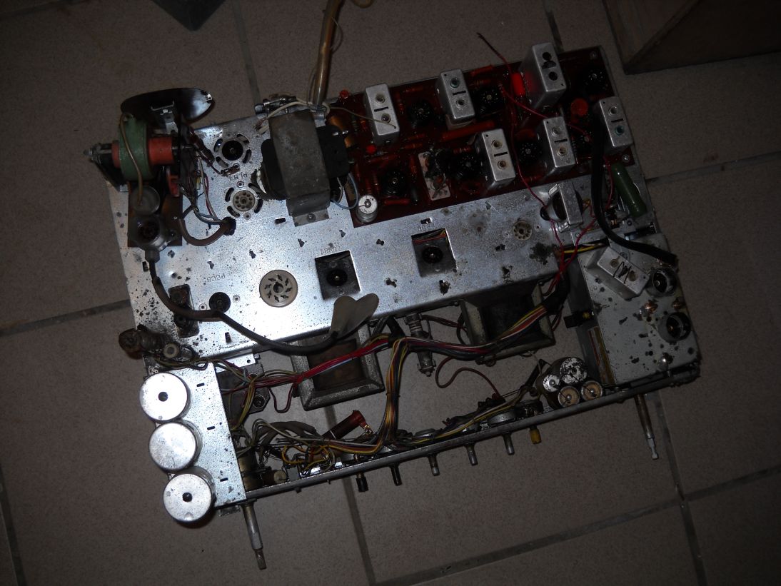

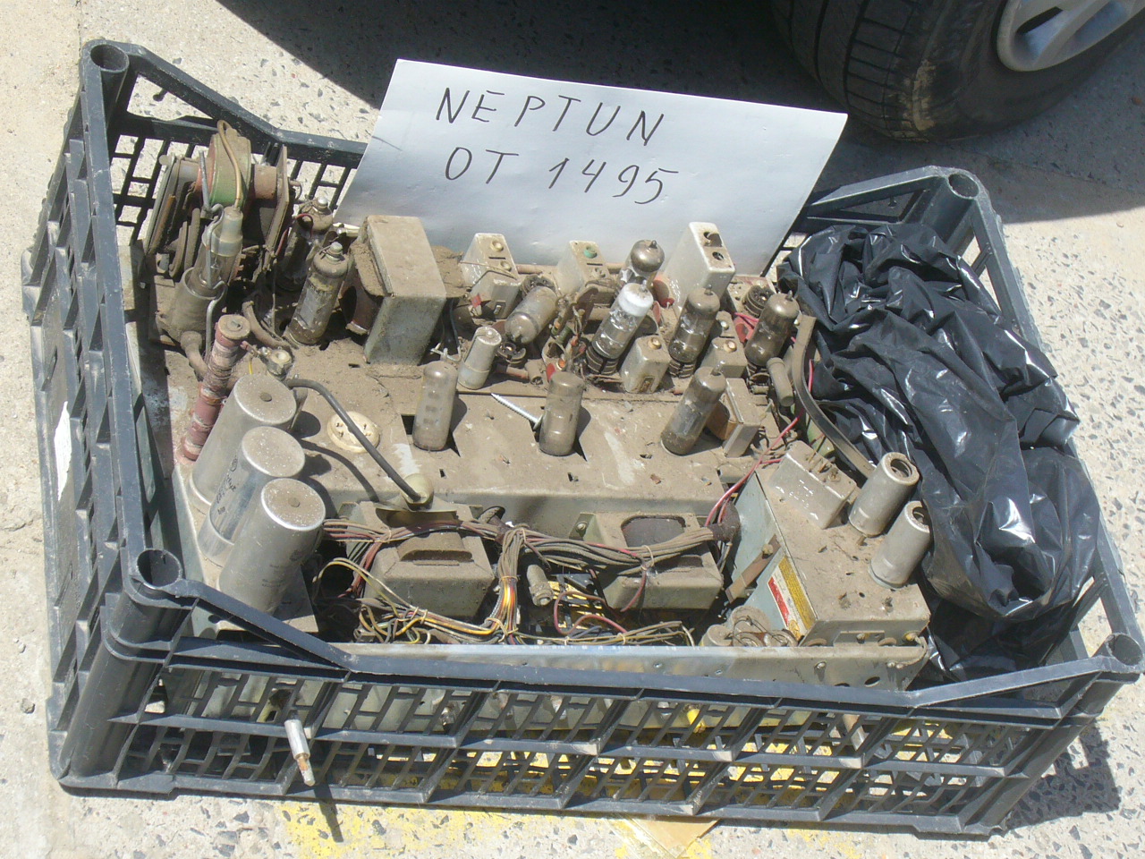

Chciałbym naprawić chassis Neptuna OT1495. Niestety, opornik redukcyjny jest tak zniszczony, że nie wiem, jakie powinien mieć wartości oporności poszczególnych sekcji. Czy ktoś może to sprawdzić u siebie?

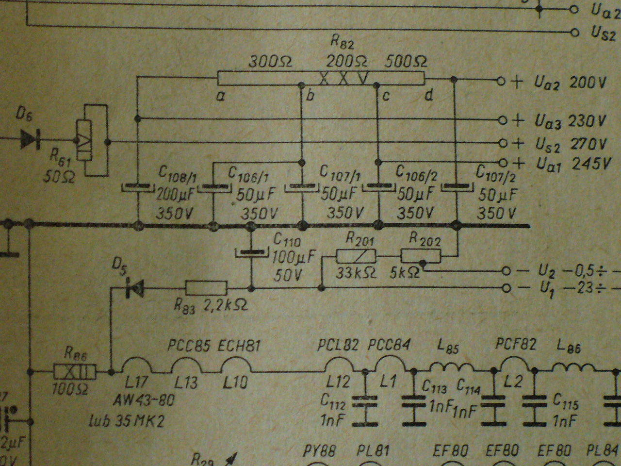

Jedno z tych zdjęć wydaje mi się dziwnie znajome :mrgreen: Nie znalazłem niestety schematu Neptuna 1495, ale mam schematy Neptunów "C" i "D", gdzie występuje wielosekcyjny opornik drutowy 300Ω+200Ω+500Ω. Prawie identyczny na obu schematach ale co może oznaczać XXXX na schemacie Neptuna D lub XXV na schemacie Neptuna C? Moc 40W a nawet tylko 25W wygląda tu na zdecydwanie zbyt dużą. Natomiast na schemacie prawowitego Neptuna 1491 (tj zawierającego lampy PL83, PL841 i ECL80 i nie posiadajacego płytki drukowanej z torem sygnałowym oraz lamp PCL84, PL84 co czyni z Neptuna 1495 a tym bardziej Neptunów C oraz D zawierających jeszcze lampę PL36 zamiast PL81 wyroby szmaragdopodobne :wink: ) taki wielosekcyjny opornik nie występuje w ogóle, są natomiast aż dwa niezależne dławiki filtru.i dwa prostowniki anodowe.

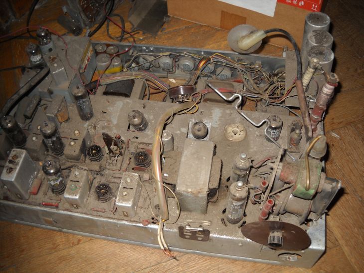

Temat wraca. Po ok 2 (!) latach odebrałem niedawno z Włocławka już dawno zaklepany Neptun C. Ten Neptun C ma jednak z oryginałem niewiele wspólnego, gdyż kineskop jest tu 17-calowy i strasznie długi. Buda jest zaś przerobiona na wyższą. W zaistniałej sytuacji stan posiadania odbiorników 14'' niesprawnych jest następujący:
-Neptun OT1495 chassis nieczynne, nieoryginalny transformator odchylania poziomego. Jest ścianka tylna.
-Neptun OT1491 prawie kompletny,kineskop nieoryginalny niedomaga kontrast.
-Neptun C OT1441, chassis z nieoryginalnym transformatorem odchylania poziomego, w znacznej mierze rozbebeszone. Kineskop 17'', nieoryginalny. Jest ścianka tylna, buda przerobiona. Maskownica chyba z Szafira.
-Fala, brak ścianki tylnej i pokręteł. Jest w przysłowiowym "proszku". Chassis po gruntownej renowacji. Trzeba by było poskładać ją praktycznie od nowa.
Prócz tego czekają OTV 17''.
-Szafir. Samo chassis z kineskopem. Sprawne.
-Szmaragd 902. Chassis, bez pokręteł, buda jest, bez maskownicy i szyby.
-Tiemp 3. Brak szeregu drobnych, ale ważnych oryginalnych elementów i ścianki tylnej.
W zaistniałej sytuacji chyba najpierw uruchomię chassis Neptuna OT1495, kosztem chassis Neptuna C, które i tak jest rozebrane częściowo.

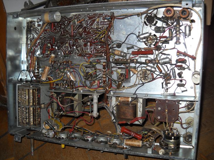

Przeprowadzone śledztwo wskazuje, że oporniki redukcyjne w Neptunie C OT1441 i w Neptunie A- OT1495 mają identyczne wymiary. Opornik z Neptuna C ma istotnie jedną sekcję o wartości 500 omów, zaś reszty pomierzyć się nie udało- są uszkodzone. Opornik nosi oznaczenie TORAL OPds30b, u mnie z datą 12.1964. Może ktoś ma takie oporniki sprawne?
Jednocześnie można jeszcze stwierdzić, że już Neptun A -OT1495 miał płytkę drukowaną. A zatem bez płytki był prawdopodobnie jeszcze starszy Neptun.

Tomek Janiszewski pisze: ale co może oznaczać XXXX na schemacie Neptuna D lub XXV na schemacie Neptuna C? Moc 40W a nawet tylko 25W wygląda tu na zdecydwanie zbyt dużą.
To oznacza moc strat rezystora. Ale nie zawsze będzie to liczba zapisana cyframi rzymskimi pomimo naturalnego skojarzenia - sprawdzić w legendzie schematu bo można się naciąć.
Przesadzenie z mocą rezystora - może to wynikać z dostępnej oferty drutów oporowych produkowanych przez nasz przemysł.

Istnieje jeszcze jedna ewentualność. Rzeczony rezystor ma średnicę ca. 13 mm i długość ca. 100 mm i ma moc raczej rzędu 25W (XXV). Może potem dano, z racji awaryjności rezystor 30W (XXX), zaś na schemacie dodano o jeden "X" za dużo. Po rzymsku by było chyba "XL".
Obecnie próbuję zamówić takie rezystory w zakładzie rezystorów w Szczucinie, gdyż nie jest to jedyny Neptun z takim defektem :? .
Ponadto, trwa nadal śledztwo. Jak się okazuje, nie mam tu dwóch identycznych okazów. W zasadzie każde chassis jest inne.
Zacznijmy od nieznanego "Neptuna X". Podana obsada oznacza typy wybite na chassis.
Układ ma płytkę drukowaną, transformator TVL15. Cewki liniowości i szerokości na transformatorze, nie ma na nie otworów na chassis. Brak sekcyjnego rezystora redukcyjnego na górze chassis.
Obsada: PY88, PL81, EY86,PCC85, PCL84, EF80, EF80, EF80, EF80, PCF82, PL84, ECH81, EF80, PCL82, PCF82, PCC84, kineskop (?)
Neptun A OT1495
Układ ma płytkę drukowaną, transformator TVL26. Cewki liniowości i szerokości- oryginalnie pod chassis- przewidziano na nie otwory. Występuje sekcyjny rezystor redukcyjny na górze chassis.
Obsada: PY81, PL81, EY86, PCC85, PCL84, EF80, EF80, EF80, EF80, PCF82, PL84, ECH81, EF80, PCL82, PCF82, PCC84, kineskop (?)
Neptun C OT1441
Obsada: PY81, PL81, EY86, PCC85, PCL84, EF80, EF80, EF80, EF80, PCF82, PL84, ECH81, EF80, PCL82, PCF82, PCC84, kineskop (?). bardzo duże podobieństwo między Neptunem A OT1495.
Neptun II OT1401
Układ nie ma płytki drukowanej, transformator TVL11. Cewki liniowości i szerokości- na transformatorze, nie ma otworów w chassis pod te cewki. Brak sekcyjnego rezystora redukcyjnego na górze chassis. Obsada:
PY81, PL81, EY86, PCC85, PL83, EF80, EF80, EF80, EF80, PCF82, PL841, ECL80, EF80, PCL82, PCF82, PCC84, kineskop (?)

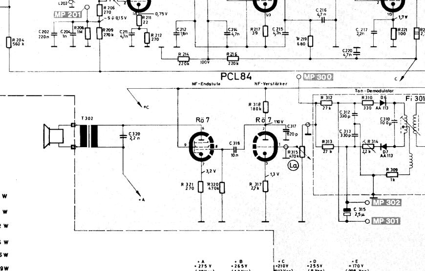

A w przypadku tego ostatniego nie mogłem się powstrzymać przed wklejeniem schematu jego wzmacniacza m.cz., więc załączam :lol:
