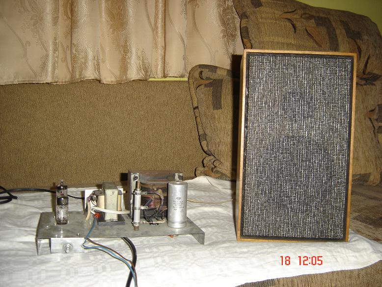

Po otrzymaniu sporej ilości części radiowych od mojego wujka postanowiłem zbudować wzmacniacz na lampach nowalowych EF80 i EL84, układ elektryczny jest zbliżony do wcześniej zbudowanego wzmacniacza EBL21 EF80. Konstrukcja jest prawie skończona, gdyż brakuje rzecz jasna obudowy.
Patrzcie i oceniajcie.

Elektrycznie to standard i nie ma co oceniać, mechanicznie....jak ,,młoda'' (duchem) sześćdziesiątka z nadwagą wyjdzie na plażę w toplesie , to lepiej wygląda, ubierz to dzieło w coś...blacha z odpadu dachowego nieoczyszczona, cięta chyba zębami (można chociaż prosto ciąć), wyginana na kolanie i poprawiana młotkiem, otwory podstawek nawet zużytym pilnikiem nie draśnięte...nie chwal się na przyszłość tak wykonanym ,,chassis''. Pozdrawiam.

Właśnie że się chwal, jaknajbardziej. Forum jest dla wszystkich, dla amatorów też. Czy wszyscy zaczynali od dwustronnych PCB i szasek ciętych laserem? Chłopak zrobił czym miał i jak umiał. Następny sprzęt będzie na pewno lepszy. Niekonstruktywną krytyką nie zmotywujemy młodego człowieka do niczego dobrego.
Oczywiście wywiercone otwory i cięte krawędzie należy dodatkowo obrobić, dla estetyki, ale i dla bezpieczeństwa przetykanych przewodów, no i własnego.
AZ12 uruchamiaj, obuduj i pisz co wyszło.

Więc skrytykuję konstruktywnie, i przypomnę że wykonywanie otworów (zwłaszcza dużych, pod podstawki lampowe) w chassis z aluminiowych kształtowników (kątowników, ceowników; są nawet czworokątne "skrzynki" o wymiarach ok. 100 X 40mm ale tam i tak trzeba wy w większej części wyciąć dolną ściankę aby dało się cokolwiek montować) jest nieporównanie łatwiejsze, szybsze, mniej niszczy narzędza i praktycznie eliminuje niebezpieczeństwo pokaleczenia sobie palców, w przeciwieństwie do blachy stalowej. Prezentowałem już tak zmontowany wzmacniacz stereo PP na ECL86 oraz transformatorach od "Opala" zasilany z... czterech transformatorów TS30/1 napędzających prostownik z lampami EZ81. Otwory wycinałem ręcznie, a mimo to prezentują się nieporównanie lepiej niż wtedy gdy robilem je w blasze stalowej. Dla bezpieczeństwa przewodów wszystkie one przechodzą przez przepusty gumowe, które i tu warto zastosować, ale również po obrobieniu krawędzi otworów aby nie poprzecinać samych przepustów już przty próbie ich wciskania.
Mam co prawda pewne wątpliwości czy blacha Al ekranuje równie skutecznie jak ferromagnetyczna blacha stalowa - ale tylko teoretyczne, bo działa O.K.
A dwustronnych PCB tam z definicji nie stosowałem: to byłby mezalians. Improwizowałem je stosując nakładki z jednostronnego laminatu, umożliwiające montaż podstawek lampowych oraz librowatych kondziorków od strony druku.
A, i jeszcze epokowe elektrolity wewnątrz tego chassis widzę, w tym jeden koliberkowaty. To niewątpliwie plus.

Uruchomiłem dziś ten wzmacniacz i jestem zaskoczony dobrą jakością dźwięku. Obudowa będzie zliniona ze starych płyt meblowych.
Zdjęcia działającego wzmacniacza.

Nie bierz sobie za bardzo do serca kilka opinii krytycznych,chętnie dałbym do ręki pilnik krytykującym,
aby wypiłowali dokładnie otwory w chassis z blachy 0,7 mm. Jak wiadomo,lepiej obrabia się blachę grubszą.
Tak na marginesie,to niejeden inżynier z nadwagą teorii,nie potrafi trzymać pilnika w ręku.
Dokładność manualną nabiera się po latach praktyki,a jest to prawdopodobnie Twój pierwszy wzmacniacz.
W minionych czasach,praktykę nawet w zawodowej szkole budowlanej,rozpoczynało się od piłowania i wiercenia.
Po 20 latach transformacji,okazało się że nie mamy fachowców w wielu branżach,bo ktoś mądry wpadł
na pomysł likwidacji wielu szkół zawodowych.
Nie każdego jednak stać,na wykonanie wzmacniacza z należytych materiałów,więc kombinuje z tego co ma pod ręką.
Schowasz chassis do obudowy i będzie okey,następny wzmacniacz postarasz się wykonać dużo lepiej.

Niemniej jednak diody prostownicze nie mogą tak sobie wisieć w powietrzu, na wyprowadzeniach TSa. Popraw to bo taka prowizorka może się skończyć tragicznie.
Posty: 5686
Re: Wzmacniacz EL84 EF80
Jest to mój drugi wzmacniacz. Otwory wycinane małym przecinakiem i szlifowane pilnikiem, tą metodę można stosować tylko do cienkich blach. Diody prostownicze będą zamontowane na izolacyjnej płytce z tworzywa sztucznego. Duży rezystor ma być docelowo zastąpiony dławikiem.

Brzydkie toto jak jasna ch...era ale działa i to jest najważniejsze! Nie ważne jak wygląda, ważne jak działa. Popatrzcie na swoje pierwsze (i nie tylko pierwsze) konstrukcje, popatrzcie na amatorskie sprzęty krótkofalarskie... W takich urządzeniach tylko konstruktor wie o co chodzi, obudowa jest ze śmieci, części są ze śmieci ale działa i to jak :lol:
Sławku, układ elektryczny zaczerpnięty z Calypso? EF80 nie mikrofonuje zbytnio?
Posty: 5686
Ujemne sprzężenie zwrotne ogranicza mikrofonowanie. Układ elektryczny jest zbliżony do Calypso i pochodzi ze wzmacniacza EBL21.
