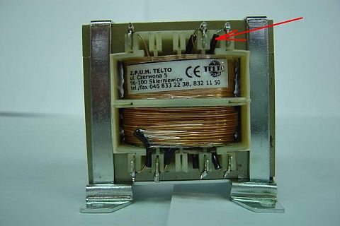

Re: Opis wyprowadzeń Telto TSL 10/T04
http://telto.nazwa.pl/allegro/03.03.2009/d/dsc02151.jpg
Budowa transformatora sugeruje raczej brak ekranu.
Jestem 100% pewny, nawet mam w rękach takie trafo, zobacz dokładnie jego foto w linku powyżej - jak nic do pinu 1 idzie drut. Skoro twierdzisz, że nie masz przejścia, to albo fizycznie nic do niego nie dochodzi (telto nie zrobiło odczepu), albo po próbach (1-2) spaliłeś to połączenie. Nie wiem, czemu stosują dodatkowy odczep na 220V - może trafa idą gdzieś na eksport.
Ale to widać jak na dłoni, że do pinu 1 leci przewód, więc masz go, czy nie masz? Jeśli to drugie, to oczywiste, że nie będziesz miał przejścia... ja mam tak jak na foto i jest 1-2-5.
