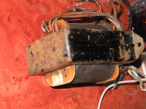

W niedawno kupionym przeze mnie Telefunkenie T40Z jest sobie trafo (sieciowe). Ogólnie w stanie niezłym , ale blaszana obejma, trzymająca blachy w kupie i jednoczesnie z oczkami do mocowania transformatora jest dość silnie skorodowana (głównie na górnej powierzchni). Rozebrać trafa nie za bardzo można, bo jest lekko spuchnięte i raczej jej nie założę z powrotem, a jakość odrdzewić i zakonserwować ją trzeba, bo się wniedługo zupełnie rozsypie. I tu pytanie - zna ktoś jakąś metodę (chemię?) która pozwoli oczyścić rdzę nie uszkadzając samego transformatora (karkasu, uzwojeń itp)?

Z opisu , wyobrazam sobie, ze to straszny złom.Chociaż lubie takie ,prawie beznadziejne sprawy.Czasami da się coś uratować. Rozumien , że chcesz rozebrać trafo?Tak na pierwszy rzut mojej wyobrażni , nasyciłbym rdzeń/blachy/ , a dokładniej zapuściłbym blachy naftą,taką do celów gospodarczych, do oświetlenia.Przynajmnie tak nie smierdzi.Nafta jest przenikliwa i lubi powalczyć z korozja.Powinna stopniowo wnikać miedzy blachy.Może to trwać nawet kilka dni.Jeszcze jedno . Nie wiem , czy w Warszawie kupisz taka naftę?
Zrób porno tego trafa , tak bedzie łatwiej cos zaradzic.

tszczesn pisze:Rozebrać trafa nie za bardzo można, bo jest lekko spuchnięte i raczej jej nie założę z powrotem, a jakość odrdzewić i zakonserwować ją trzeba, bo się wniedługo zupełnie rozsypie.
Bez rozebrania raczej się nie obejdzie. Jeśli spuchnięcie wynikło właśnie z korozji blaszek to po rozebraniu trafa i usunięciu korozji powinno dać się złożyć. Zresztą stosując np. patent z naftą nie za bardzo sobie wyobrażam aby moczyć w niej całe trafo razem z karkasem.

Trochę zdrowego rozsadku, to ja mam.Nie chodzi o moczenie trafa w nafcie /tak nie piasałem/, lecz o nasycaniu rdzenia. , np za pomoca pędzla ,zwitka .Należy to robić stopniowo, co potrwa kilka dni ,jak pisałemwczesniej.Zresztą sprawa jest osobliwa i wymaga indywidualnego podejścia.

Według mnie jedyna metoda to rozbiórka trafa. Wbrew pozorom nie jest to takie trudne. Blachy można odrdzewiać w odrdzewiaczu lub usuwać korozję mechanicznie.
Zwykle blachy są jednostronnie pokrywane lakierem lub szelakiem, więc po oczyszczaniu warto a wręcz należy każdą blachę polakierować z jednej strony. Zastosować można lakier bezbarwny capon lub w spraju.
Ja po odnowieniu blach maluję wszystkie caponem ale natryskowo.
Ktoś powie po co lakierować? Po to aby izolować blachy od siebie i ograniczyć prądy wirowe w rdzeniu oraz straty w nim powstające, co za tym idzie temperaturę transformatora.
Pierwszą i ostatnią blachę warto pomalować na czarno, a po złożeniu transformatora również cały rdzeń. Pod warunkiem że tak było w oryginale, lub według własnego upodobania.

Kiedys chodzac do szkoly mialem praktyki w takim laboratorium gdzie miedzy innymi przewijano transformatory - nie wiem do jakiego stopnia ten jest zgnity (blachy) - ale mozna delikatnie probowac opukac blachy mlotkiem (powili i delikatnie - raczej robota na dlugie zimowe wieczory) i co jakis czas sciskac je w imadle - az do uzyskania wlasciwych ksztaltow. Po tym wszystkim zapuscic (nasaczyc) odrdzewiacz (ale bron boze kwasowy - typu fosol czy inny) - nalepiej taki na zwiazkach taniny (wiazacy rdze, a nie powodujacy postepu korozji) - najtanszy i najlatwiej dostepny jest CORTANIN (na karoserie samochodowe nie jest rewelacyjny - ale do transformatora bedzie idealny - lepsze odrdzewiacze taninowe - NIGRIN, Standox - to juz wydatek rzedu kilkudziesieciu zlotych za flakonik). Ja polecam do transformatora CORTANIN - zaczernienie powierzchni bedzie dowodem na zwiazanie rdzy i zabezpieczenie powierzchni blach (nawet wewnatrz) - po szeciu godzinach zalewasz calosc lakierem lub zywica - i masz gotowy transformatorek bez rozbierania.

Lech Sołtysik pisze: Z opisu , wyobrazam sobie, ze to straszny złom.
O dziwo nie. Sam transformator jest w przyzwoitym stanie, gorzej z z tą obejmą. Zresztą fotka wyjaśni wszystko
Lech Sołtysik pisze: Rozumien , że chcesz rozebrać trafo?Tak na pierwszy rzut mojej wyobrażni , nasyciłbym rdzeń/blachy/ , a dokładniej zapuściłbym blachy naftą,taką do celów gospodarczych, do oświetlenia.Przynajmnie tak nie smierdzi.Nafta jest przenikliwa i lubi powalczyć z korozja.Powinna stopniowo wnikać miedzy blachy.Może to trwać nawet kilka dni.Jeszcze jedno . Nie wiem , czy w Warszawie kupisz taka naftę?
Nie, właśnie nie chcę rozbierać trafa, bo po pierwsze nie ma chyba takiej potrzeby, a po drugie obawiam się o karkas - ta tektura z której jest zrobiony jest naprawdę krucha i łatwa do połamania. Same blaszki w zasadzie nie są zardzewaiłe (odrobina rdzy jest widoczna od spodu trafka i to wszystko), ale lekko spuchnięte, na tyle dużo jednak, że ponowne założenie obejmy może być trudne, zwłaszcza, że jakiekolwiek zgięcie przewodów oznacza ich złamianie (ta cholerna izolacja). Dlatego myślałem o czymś co zje rdzę, nie będą szkodliwym dla papieru, miedzi i zdrowego żelaza - tak aby dało się usunąć rdzę z obejmy bez jej zdejmowania. Zawsze można transformator potem umyć w bieżącej wodzie - krzywda mu się nie stanie o ile zostanie od razu wysuszony.

Dzięki za informacje - o tych odrdzewiaczach niekwasowych nie wiedziałem, będę je musiał wypróbować. A co do trafa - to ono jako takie jest w dobrym stanie, to obejma je mocująca jest kiepska. A to spuchnięcie jest naprawdę lekkie i nie musi być nawet wywołane zardzewieniem blach, ale po prostu ich tendencją do 'rozepchnięcia się'.

Jednak fotka się przydała .Nie wygląda to tragicznie. Cortanin rzeczywiście bedzie dobry do tego celu.Przynajmniej nie smierdzi jak nafta.Cortanin ma "upojny zapach".Można sie naćpać. :D Wiąże rdzę w sposób niezawodny, tworząc czarną, czasami fioletową powłokę.

Lech Sołtysik pisze:Jednak fotka się przydała .Nie wygląda to tragicznie. Cortanin rzeczywiście bedzie dobry do tego celu.Przynajmniej nie smierdzi jak nafta.Cortanin ma "upojny zapach".Można sie naćpać. :D Wiąże rdzę w sposób niezawodny, tworząc czarną, czasami fioletową powłokę.
No to spróbuję - najpierw mechanicznie (szczotką stalową) usunąć większość rdzy, potem owym Cortaninem załatwić resztę, a na końcu pomalować czarnym lakierem jak w oryginale. - mam nadzieję, że uda się bez zdejmowania obejmy.
Ja bym tą obejmę wyczyścił papierem ściernym i pomalował na czarno.

OTLamp pisze:Ja bym tą obejmę wyczyścił papierem ściernym i pomalował na czarno.
Ale bez usunięcia rdzy do czysta i zabezpieczenia powierzchni metalu rdza pod lakierem świetnie będzie się rozwijać i niezadługo różnicy w wyglądzie nie będzie :(
tszczesn pisze: Ale bez usunięcia rdzy do czysta i zabezpieczenia powierzchni metalu rdza pod lakierem świetnie będzie się rozwijać i niezadługo różnicy w wyglądzie nie będzie :(
Takie czyszczenie miałem na myśli - papierem ściernym do czysta. Kiedyś naprawiałem E. Rival, który miał tak zardzewiałe chassis, że myślałem, że tego się usunąć nie da. Wyczyściłem to jednak do połysku papierem ściernym. A ile się przy tym namęczyłem i niecenzuralnych słów użyłem, to już inna kwestia. Właściciel radia był zszokowany i wniebowzięty. W przypadku obejmy tego transformatora sprawa wydaje się prosta. Wyczyściłbym całą obejmę do gołej blachy i potem pomalował.
