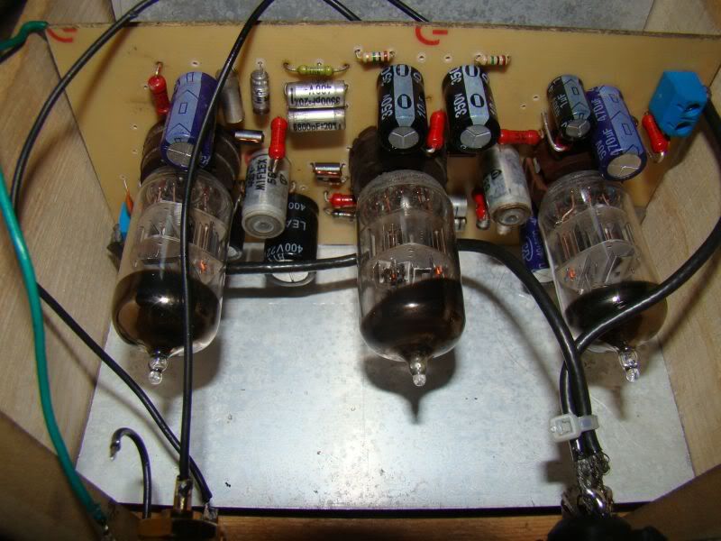

otwory na elementy C5 oraz C6 są na pcb podwójne aby łatwiej było kondensatory sparować w jednym i drugim kanale łącząc je równolegle, bardzo przydatny jest miernik pojemności, ja u siebie te elementy sparowałem z dokładnością 1%.
Pod środkową lampą, pomiędzy nóżkami z anodą pentody a g2 trzeba przylutować opornik, na dałem chyba 150 omów.
Dławiki zrobiłem z koralików ferrytowych 6x4mm na których nawinięte są dwa zwoje drutu.

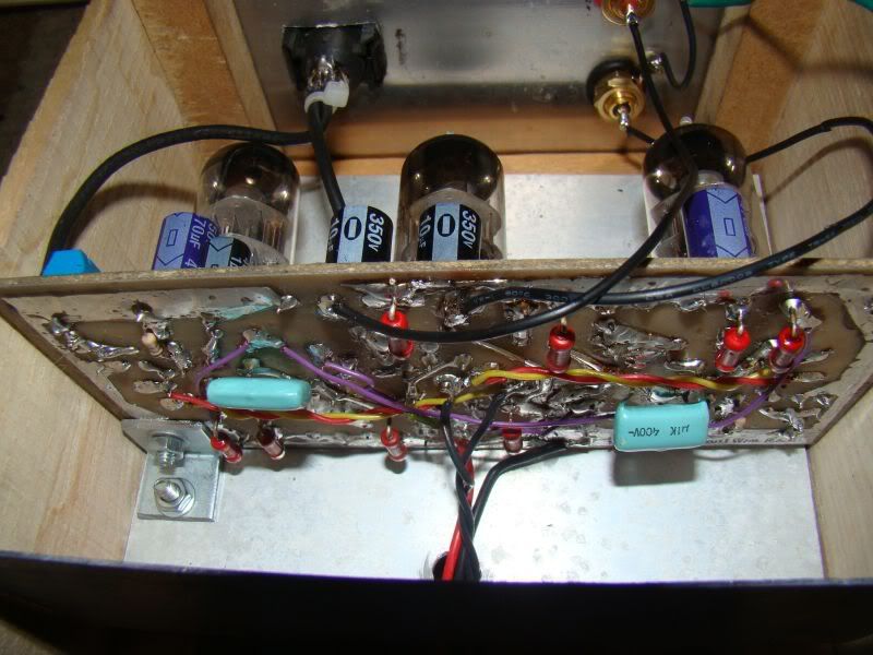

Odnośnie schematu montażowego to fioletowe elementy trzeba przylutować pod spodem płytki, reszta jest od góry normalnie.

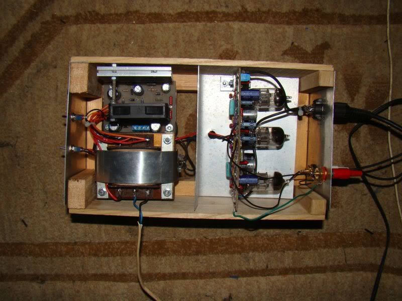

Wzmacniacz jest w stadium działającej prowizorki :P tak więc jest to projekt jak najbardziej otwarty. Tak to wygląda (może będzie kiedyś lepiej, może na wakacjach ale przyznam, że nie przepadam za pracami wykończeniowymi):
