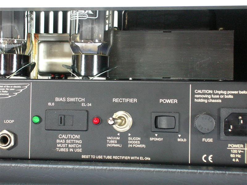

Czy przełączyłeś wzmacniacz na prostownik diodowy. Wzmacniacz z tyłu ma pstryczek, który powinien być ustawiony w pozycji silicon diodes
Odwrotnie niż na poniższym zdjęciu:
http://www.gear-vault.com/wp-content/up ... e-back.jpg

Witam, tak, ale zauważyłem że kiedy miałem włożone lampy to przełącznik był ustawiony na diody. Więc go przełączyłem na lampy i odpaliłem jeszcze raz. Znowu było to samo więc wyjąłem lampy i przełączyłem na diody. Już się nie włączył, ani na diodach, ani na lampach.
