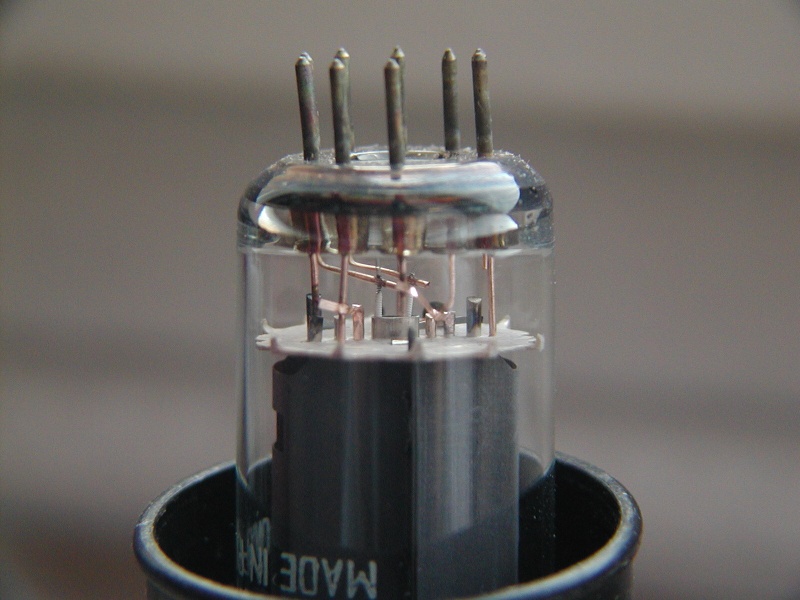

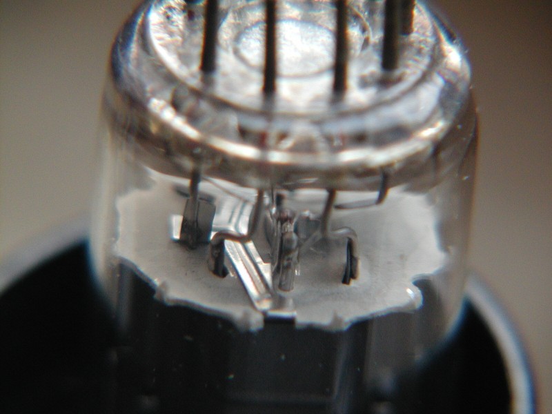

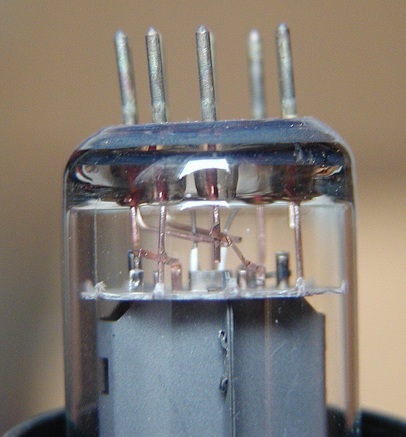

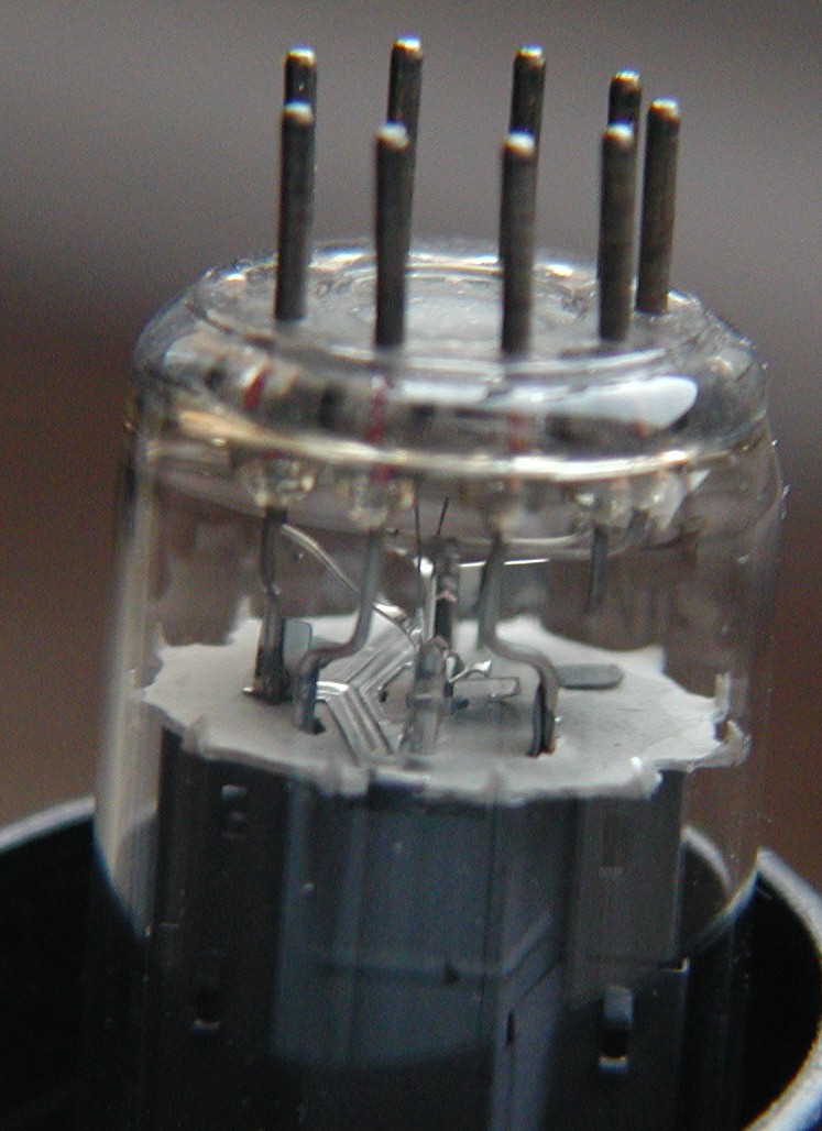

Swojego czasu, w którymś z archiwalnych numerów Amaterskego Radia, pojawił się krótki artykuł przestrzegający przed takimi niespodziankami - wraz z wyszczególnieniem producentów nieprawidłowo łączących (z elektrodami wewnątrz EL84) nóżki katalogowo oznaczone jako NC.
Dotyczył on chyba samych EL84 różnych producentów, które - jak się okazało miały też kilka różnych "nóżkowych mutacji"...
Wg kilku katalogów (przejrzałem Siemensa, Valvo, RFT, Teslę i małego Niemcewicza) nóżkami wolnymi są 1, 6 i 8.
To samo dotyczy EL86, w której - wg tychże katalogów - nóżkami wolnymi też są 1, 6 i 8.
Wyniki oględzin kilku lamp:
1/ EL84 RFT, seria 49-55: 1 wolna, 2 = S1, 6 i 8 wolne,
2/ EL84 RFT, seria 13-57: 1 i 2 = S1, 6 i 8 wolne,
3/ EL84 Tungsram: 1 i 2 = S1, 6 i 8 wolne,
4/ EL84 TELAM i POLAM: 1 i 2 = S1, 6 i 8 wolne,
i UWAGA - zaskakująca niespodzianka:
5/ PL841 POLAM (NOS): 1 = S2(!!!), 2 = S1, 6, 8 i 9(!!!) wolne,
Używając nieco "ekspresyjnego" określenia: zapewne montażysta najzwyczajniej się PIE*****Ł przy zgrzewaniu elektrod tej lampy - tylko jak taka lampa przeszła przez kontolę jakości???
Niestety, nie mam drugiej PL841 do porównania czy to błąd czy "ten typ tak ma".
Niemniej - wg katalogu - rozkład nóżek PL841 powinien być taki sam jak w EL84.
oraz:
6/ EL86 TUNGSRAM(?): 1 wolna, 2 = S1, 6 i 8 wolne,
7/ EL86 MULLARD HOLLAND: 1 i 2 = S1, 6 wolna, 8 = ANODA(!!!).
W pracy mam jeszcze parę EL86 różnych producentów (w tym Mullarda: British i Foreign) więc lista ta zostanie zapewne uzupełniona.
Konkluzja: bezwzględnie NIE WOLNO ŁĄCZYĆ w tych lampach nóżek oznaczonych jako NC. Uniknie się w ten sposób różnych niemiłych niespodzianek... - np. w przypadku tej EL86 Mullarda mogłoby się to skończyć niezłą awarią zasilacza!!!

Siatka pierwsza nie jest zwierana z pinem 1 poprzez płytkę a poprzez połączenie wewnętrzne w lampie EL84 (wyprowadzenia S1 są przygrzane do pinów 1 i 2)!
Zaś na PCB nóżka 1 podstawki (zapewne) jest połączona z masą.
Dopiero po włożeniu EL84 do podstawki w PCB następuje "umasienie" (właśnie poprzez połączoną z masą nóżkę 1 podstawki) nóżki 1 lampy i zwarcie S1 do masy (ale tylko w EL84 - a nie w 6P14P).
Dlaczego? Dlatego, że ignorant-projektant PCB myślał "na skróty" i doszedł do wniosku, że skoro w katalogu lampa 6P14P ma "wolny" (NC) pin 1 to można go sobie łączyć do czego się chce!!!
Nie mając krzty wyobraźni, że użytkownik może zechce wstawić odpowiednik 6P14P czyli EL84 i nie mając pojęcia, że w tej drugiej lampie S1 ma dwa wyprowadzenia "zwyczajowo" przygrzane do nóżek 1 i 2.
Zapewne wolał poprowadzić tamtędy masę niż "przepychać się" pomiędzy nóżkami 1 i 9 (US2!).
Może myślał o innych nóżkach i innym "j.w." ... ale to forum nie obejmuje takiego wariantu... :wink:
