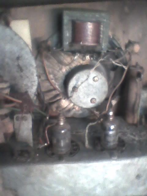

Jako całkowity ignorant postanowiłem prosić o pomoc znawców tematu. Posiadam radio Kosmos 1-43U, a w każdym razie tak mi się do niedawna wydawało. Obudowa i tylna ścianka to ewidentnie Kosmos. Wątpliwości mam co do zawartości. Zdjęcia tego modelu radia były prezentowane na forum i bez wątpienia jest to zupełnie inny mechanizm. Wiem, że mój odbiornik był w latach 50-tych zmodyfikowany. Właścicielka radia zaniosła je do znajomego elektryka, który podobno naprawił je i przerobił, umożliwiając, o ile dobrze zrozumiałem, odbiór „wszystkich stacji”. Być może włożył do obudowy inne radio? Chassis wydaje się jednak idealnie pasować do obudowy. Kolejny właściciel radia z jakiegoś powodu uważał je za wczesny model Pioniera. Niestety dysponuję tylko zdjęciami zrobionymi komórką, ale może ktoś rozpozna co to właściwie jest. Na pierwszym zdjęciu widać element poklejony plastrem lekarskim. Sprawia on wrażenie samoróbki (dzieło tego elektryka?) dolutowanej do chassis. Dodam, że z radia usunięto zakrywający przód materiał i doklejono skalę. Skala pochodzi z przedwojennego (?) Philipsa (Breslau zamiast Wrocławia). Na jednej z lamp dopatrzyłem się napisu Telefunken (właściwie to dopatrzyłem się Tellfunken, ale drugie L to chyba wytarte E) i oznaczenia BAL ?96?.

Cześć!
Cewki z pierwszego zdjęcia wyglądają jak te z DKE38.
Lampy to prawdopodobnie RV12P2000.

Post autor: tetroda »
Z DKE widzę też dławik. Głośnik chyba Philipsa, trafo głośnikowe chyba rosyjskie.

M_alice pisze:Witam Wszystkich
Wygląda na jakiegoś kundla - człowiek pożenił wszystko co miał pod ręką aby uzyskać grające radio. W razie czego mogę odkupić/wymienić to radio.

tszczesn pisze:Wygląda na jakiegoś kundla - człowiek pożenił wszystko co miał pod ręką aby uzyskać grające radio.
Witam. Dziękuję za odpowiedzi. Że to powojenny składak, to wiedziałem cały czas. Ale myślałem, że to składak na bazie oryginalnych części. Jak się okazuje, to z Kosmosa jest tylko obudowa. Myślałem nawet o renowacji tego radyjka, ale w tej sytuacji, to raczej nie warto. Nadaje się tylko na dawcę części. Trudno. Na pocieszenie mam jeszcze Pioniera i Stolicę (te dla odmiany kompletne oryginały). Chciałbym tylko jeszcze ustalić z jakiego modelu Philipsa pochodzi skala. Przeglądam zdjęcia w Necie i jakoś nic nie mogę dopasować. Może ktoś kojarzy. Philips przedwojenny z pionową skalą o wymiarach (w przybliżeniu) 6x8,5cm ?
