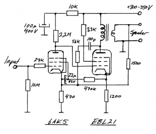

Odradzam ten pierwszy, jest tam stała polaryzacja (co akurat nie jest największą wadą), lecz sposób uzyskania ujemnego napięcia siatki jest nieco złożony - tak się to kiedyś z konieczności robiło. Wiąże się to z pewnymi komplikacjami przy uruchamianiu wzmacniacza, pewnie interesuje Cię układ stereo, co dodatkowo utrudni uruchomienie - pływająca masa.
Dla pentody EBL21 najłatwiej zastosować polaryzację automatyczną, wartości Rk/Ck można wyliczyć z charakterystyk lub na lenia wybrać te proponowane w katalogach.

traxman pisze:Odradzam ten pierwszy, jest tam stała polaryzacja (co akurat nie jest największą wadą), lecz sposób uzyskania ujemnego napięcia siatki jest nieco złożony.
To nie jest polaryzacja stała, lecz jak najbardziej automatyczna, tyle że do polaryzacji wykorzystano cały prąd wzmacniacza, a nie sam prąd katodowy lampy.
traxman pisze: Wiąże się to z pewnymi komplikacjami przy uruchamianiu
Tam nie ma prawa być żadnych komplikacji, po zmontowaniu nie powinno być z tym żadnych problemów.
Re: ebl21
Post autor: traxman »
Wyciągnij jedną lampę z stereo, pojawią się komplikacje.
