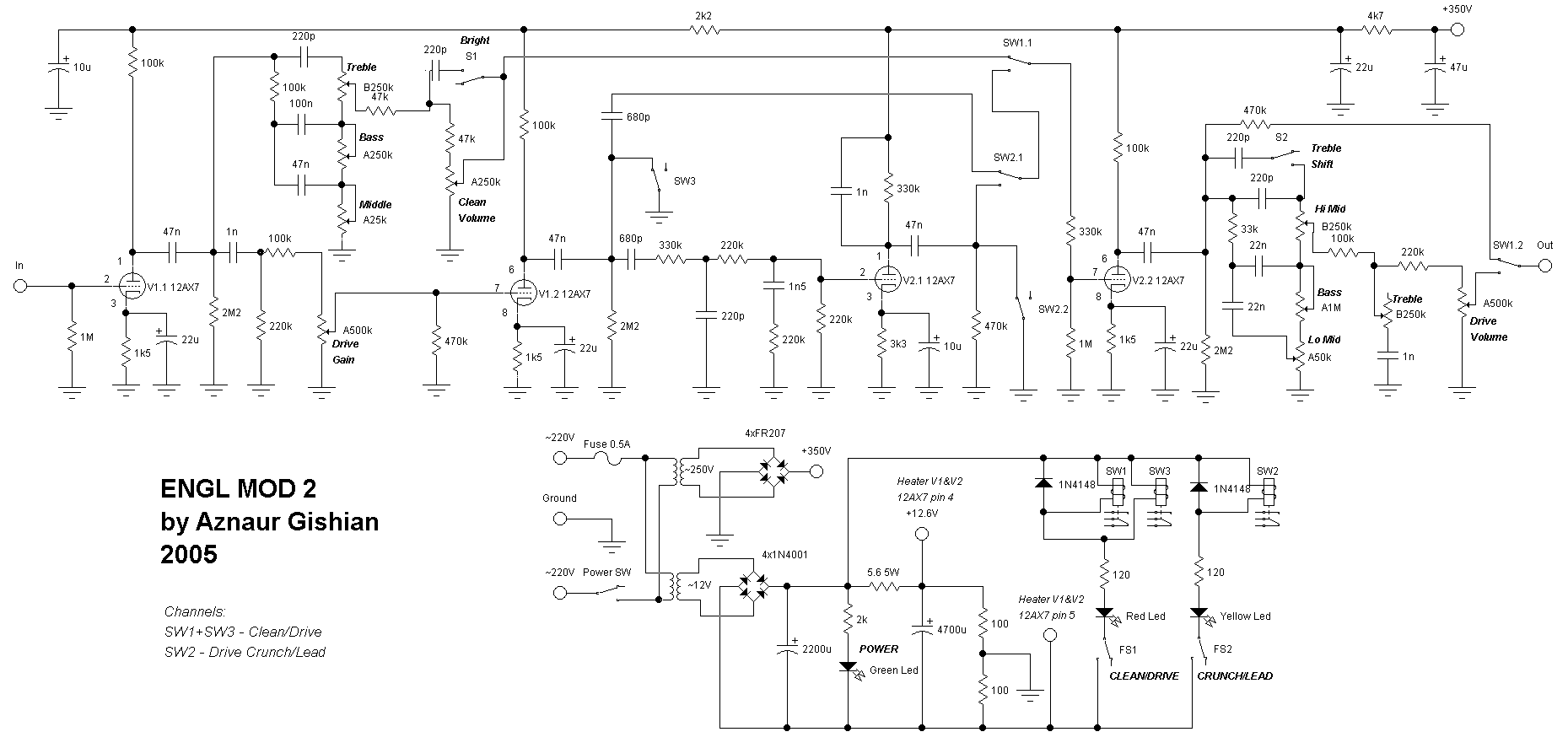

ściągnąłem plik zamieszczony kilka tematów niżej przez kristofa-72 download/file.php?id=23282, od razu postanowiłem coś takiego zrobić :)
Chciałbym zastosować lampy 6N2P zamiast ecc83, posiadam trafo ts40/24 lub ts40/29, więc musiałbym użyć jeszcze jednego na 12V do sterowania przekaźników. Czy któryś z kolegów może mi poprawić te dwie ścieżki tak żebym mógł włożyć 6n2p?
Niestety nie posiadam pełnej wersji sprint layouta a demo nie zapisuje zmian ani nie pozwala drukować. Prosiłbym też o export tego pliku do jakiegoś normalnego formatu, choćby jpg z góry bardzo dziękuję :)
a teraz kilka pytań :)
1)chyba żadne z tych trafek nie wyciągnie po wyprostowaniu 350V czy coś się stanie jak będzie mniej?
2) jakich scalaków powinienem użyć?
3) chciałbym do tego preampu dorobić końcówkę na el84, z wyjściem preamp out aby w miarę potrzeb można było podłączyć ten preamp pod mocniejszą końcówkę, jak mądrze zrobić coś takiego?
4) na pcb są oznaczone pady jako return i return sw, co to? :P nie ma tego na schemacie... czy to pętla efektów?
za wszystkie rady będę bardzo wdzięczny

drifter pisze:posiadam trafo ts40/24 lub ts40/29, więc musiałbym użyć jeszcze jednego na 12V do sterowania przekaźników.
Możesz zastosować przekaźniki z cewką na 5V i zasilać je z uzwojenia żarzenia 6,3V. Spokojnie wytrzymają.

Na większej płytce są dwa błędy. Spróbuj je znaleźć zanim cokolwiek zaczniesz robić.

rozumiem że ts40/2x poradzi sobie z tym preampem? zarówno jeśli chodzi o sterowanie przekaźników jak i o wartość napięcia anodowego?
błędów na większej płytce poszukam, jednakże prosiłbym aby ktoś je poprawił gdyż nie posiadam pełnej wersji sprint layouta :(
chciałbym też do tego preampa dobudować końcówkę na el84 z wyjściem preamp out jak mądrze rozgryźć ten problem?
końcówka nie może chodzić bez obciążenia... mam zrobić włącznik do końcówki czy lepiej ją sztucznie obciążyć?

Jak znajdziesz błędy to przyślę Ci pdf-a z rysunkiem ścieżek :wink:

załączam ci praktycznie ten sam schemat, tylko z przekaźnikami, to powinno rozwiać twoje wątpliwości :)

Witam.Ale tam scalaków na schemacie nie widać a na płytce są.Wiesz co to za scalaki ?.Dochodzi do tego speaker simulator .Niektóre kondensatory jak i diody nie mają oznaczeń.Tak jak pisałeś pętla efektów dodatkowo jest.Znalazłeś już te błędy?.
Z tych załączników co dałem powinieneś przerobić to po swojemu .

Jak dokładnie obejrzysz wszystkie pliki po rozpakowaniu to znajdziesz i scalaki i wartości elementów.

dopiero co wróciłem z pracy, poszukam błędu jak tylko coś wszamam :)
ale wstępnie obstawiam przekaźniki, na zdjęciach widać, że poprawiał ścieżki a pcb ze sprint layouta trochę różni się od pierwowzoru, myślę, że chciał poprawić pcb ale zrobił to "na szybko" i błąd dalej został. zaraz się temu przyjże :)
