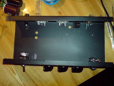

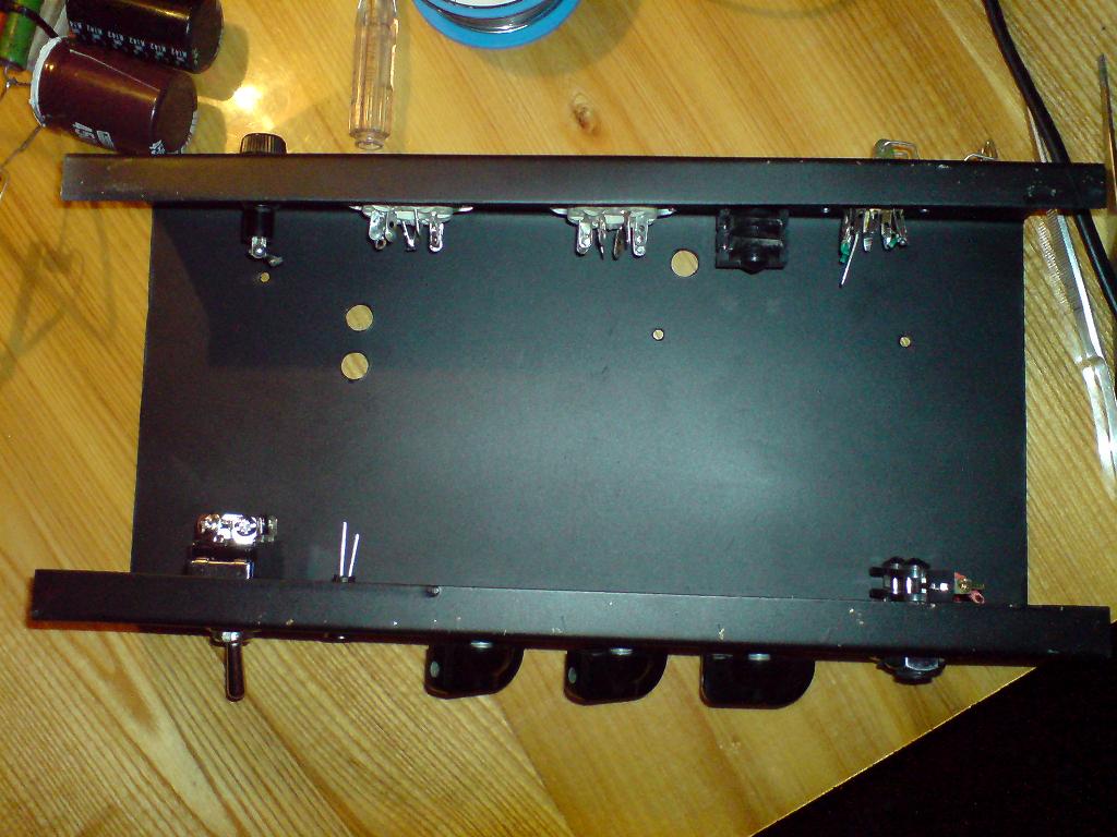

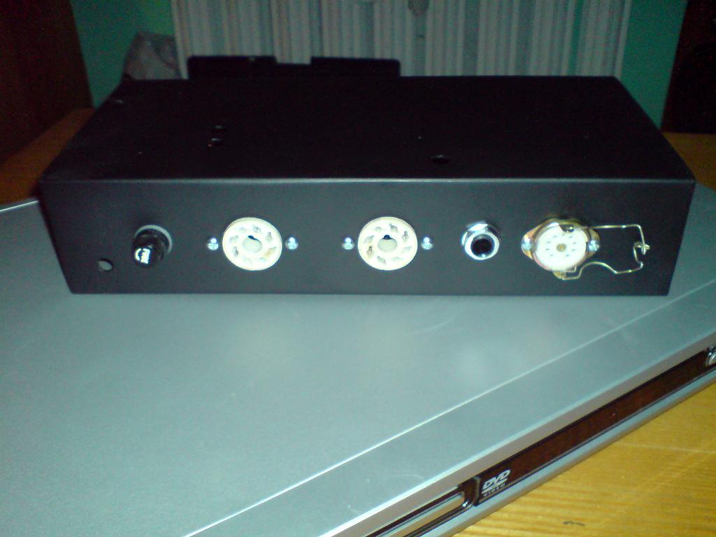

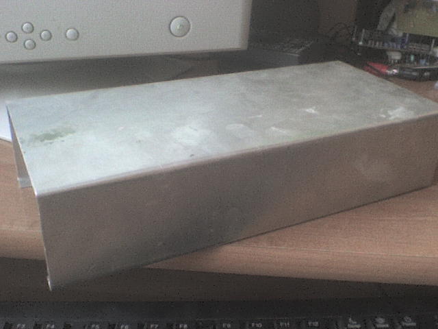

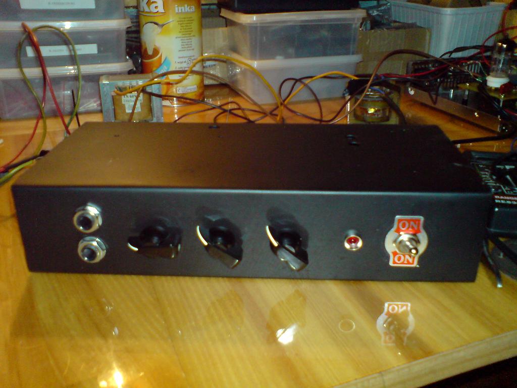

Poniżej przedstawiam swojego CHAMPA tyle że z dodana regulacją barwy. Wzmacniacz bedzie zainstalowany w combo i będzie napędzał Celestiona Tube 10".W załączniku także nie powiercone chassis jakby ktoś nie wierzył ze jestem zdolny do samodzielnego wykonania. Póki co nie mam trafa sieciowego. Prostownik będzie oparty o lampę 5Y3. Chassis wykonałem samodzielnie z kawałka blachy aluminiowej.

Zdejmij koniecznie blaszkę z włącznika. Twój to chyba nie jest 5F1 za bardzo?

Ten głośnik odkupiłem od tow. Zirgina z forum. Blaszka niebawem zniknieMarvel pisze:Można tego Celestiona kupić gdzieś w Polsce?

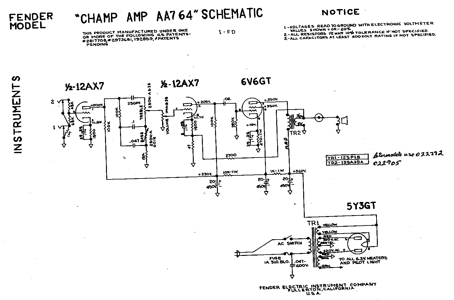

A ten fenderek to Champ AA764 - tak dla ścisłości
A blaszka mogłaby mieć napisy ON/OFF, wtedy byłaby ok
Hmm, zapomniałbym, chassis bardzo eleganckie!

Czy rzeczywiście NFB w tym układzie tak znacząco wpływa na polepszenie dźwięku - bądź co bądź gitary?

Re: SOVTEK CHAMP AA764
Kazimierz
moim zdaniem USZ wpływa na zachowanie wzmacniacza negatywnie
SOVTEK
czym malowałeś szaskę?

W sąsiednim wątku Marvela, VacuumVoodoo pisał żeby NFB zostawić. Z kontekstu wynika, że chyba należy spodziewać się polepszenia parametrów wzmacniacza.

VacuumVoodoo zaproponował ciekawy mod, który, jak mi się wydaje, wykorzystuje fakt istnienia sprzężenia. Ja faktycznie sprzężenia nie robię nigdy i wzmacniacze grają fajnie. Atomic w oryginale zresztą też przecież miał, ale lepiej gada bez.
"Polepszenie parametrów wzmacniacza" to tak szerokie określenie, że w sumie nic nie mówi. To tak, jakby dyskutować co jest lepsze: Fender czy Marshall, albo Wielkanoc czy Boże Narodzenie
Natomiast w Champie jednak sprzężenie zrobię. Chociażby po to, żeby dłużej się z nim zapoznać

Dlatego napisałem "moim zdaniem". Dla mnie wzmacniacz z globalnym USZ brzmi jak wykastrowany. A VacuumVoodoo zaproponował korektor w pętli sprzężenia, więc to trochę inna bajka.Kazimierz pisze:W sąsiednim wątku Marvela, VacuumVoodoo pisał żeby NFB zostawić. Z kontekstu wynika, że chyba należy spodziewać się polepszenia parametrów wzmacniacza.

Napisalem zeby NFB zostawic przy zastosowaniu proponowanej modyfikacji. W standardowym wykonaniu mozna NFB usunac lub dodac regulacje "Presence".Kazimierz pisze:W sąsiednim wątku Marvela, VacuumVoodoo pisał żeby NFB zostawić. Z kontekstu wynika, że chyba należy spodziewać się polepszenia parametrów wzmacniacza.

Jak najbardziej nalezy odsluchac. Glebokosc NFB ma tez wyrazny wplyw na jego wplyw na brzmienie/efektywnosc.Marvel pisze: --> VacuumVoodoo
rozumiem, że ostateczny efekt takiego modu trzeba ocenić "na słuch".
Rezystor 22k w petli NFB warto wymienic na 15k + trymer 10-20k.
I tu bedziesz mial natychmaist dylemat: czy ten trymer zastapic potencjometrem z galka na panelu a w modzie dac trymer i ustawic raz wedlug smaku czy odwrotnie...czy moze dwa potencjometry albo tylko dwa trymery.
Duzy wplyw na brzmienie bedzie miala pojemnosc kondensatora przy katodzie drugiej triody. Przy pierwszej 10uF czy 47uF nie bedzie mialo tak duzego znaczenia.

Farba w aerozolu, czarny mat (oznaczenia z puszki moge też podać)jethrotull pisze: SOVTEKczym malowałeś szaskę?
Dawno temu w swoim wzmacniaczu (SE 6P14P) zastosowałem pętle ujemnego sprzężenia (potencjometr Presence na tylnym panelu) i przyznam że wzmacniacz przestał 'wyć' i ogólnie brzmienie nabrało "nowego wymiaru". Więc we wzmacniaczu gitarowym wcale nie jest to przeciwwskazane.Kazimierz pisze:Czy rzeczywiście NFB w tym układzie tak znacząco wpływa na polepszenie dźwięku - bądź co bądź gitary?
