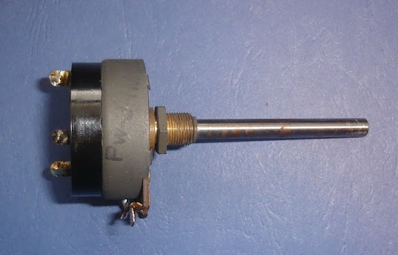

A co do Pionierka: Uszkodził mnie się tam wyłącznik w potencjometrze /a właściwie cały czas jak go mam jest uszkodzony/. Czy da się to jakoś naprawić? A jeśli nie, to co lepiej wstwić: 1M, 470k, czy 2,2M /takie widziałem z długą osią i wyłącznikiem/.

Re: Potencjometr
Można przeszczepić część z wyłącznikiem od innego potencjometru, pod warunkiem że pasuje mechanicznie do naprawianego.tetroda pisze:A co do Pionierka: Uszkodził mnie się tam wyłącznik w potencjometrze /a właściwie cały czas jak go mam jest uszkodzony/. Czy da się to jakoś naprawić?/.

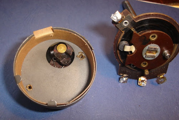

Re: Potencjometr
Odgina się cztery blaszki mocujące część "wyłącznikową" i odłącza się ją od potencjometru. Można próbować w niej grzebać i coś naprawiać albo znaleźć nieużywany potencjometr o innej rezystancji, w identyczny sposób zdemontować wyłącznik i przełożyć tą część do naprawianego. Zaciska się blaszki z powrotem i po bólu.
Nie mam teraz aparatu pod ręką, jeśli będziesz chciał to jutro mogę pstryknąć jakieś zdjęcia z takiej operacji.
No chyba że potencjometr ma konstrukcję nierozbieralną, to wtedy nici z przeszczepu.

Re: Potencjometr
Znalazłem aparat.
Myślę że zdjęcia pokazują całą procedurę. Ten ma akuratnie trzy blaszki trzymające wyłącznik.

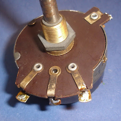

Re: Potencjometr
Cześć!
Ja dołożę jeszcze zdjęcia dla typowego potencjometru Agi/Stolicy/Syreny:
Więcej zdjęć w moim albumie (różne wersje wykonania ślizgacza i napisów na obudowie i sposób na naprawę urwanej "łapki" trzymającej potencjometr) :

Gdy będę rozbierał Agę to przy okazji wrzucę zdjęcia potencjometru z podmienioną ścieżką oporową.
