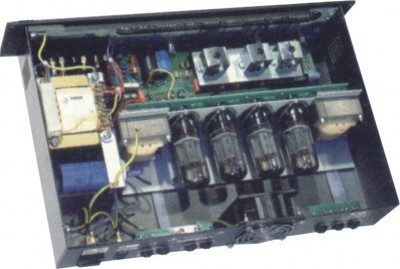

Mam problem. Dopadłem fajną końcówkę mocy 2x50W na 4x6L6 i jedno trafo głośnikowe (rdzeń EI) ma spaloną połówkę uzwojenia pierwotnego.
Rezystancja tych połówek w drugim trafie to 91 Ω.
Nie wiem, czy jestem w stanie to sam naprawić, tj. odwijać kilka tys. zwojów ręcznie i nawijać na nowo... Chyba nie.
Potrzebował bym więc takowe trafo do układu P-P z wyjściem na 4 i 8 Ohm o mocy 50W.
Czy ma może ktoś coś takiego?
Ewentualnie gdzie tego najlepiej szukać szukać, tj. jaki sklep (i tanio żeby było)??
Czy lepiej może było by kupić od razu 2 identyczne trafa głośnikowe i to jedno sprawne sprzedać? Czym się muszę kierować przy zakupie? Układ to prawdopodobnie kopia Mesa Boogie 50/50.
Co mi radzicie?
Dzięki serdeczne za porady i pomoc.
Tak wygląda sprzęt.

Na tym zdjęciu widać dwa trafopodobne twory które mają szczelinę - może to są jednak dławiki? Widać trafo sieciowe ale czegoś co wyglądałoby jak trafo wyjściowe PP nie widzę.

Prawdopodobnie te trafa nie mają szczeliny. Przypatrz się, że to nacięcie jest po lewej stronie. Tylko jakby było od góry albo dołu mogłoby to być trafo ze szczeliną.
Prawdopodobnie jest to tylko małe wgłębienie w trafie, np ułatwiające równe układanie blaszek.

Bardzo możliwe. Najlepiej niech autor to sprawdzi i się wypowie. Co do traf - pogadaj z KaKa może przewinie Ci to jedno uzwojenie - za nowe trafka zapłacisz dużą kasę.Bobekmaster pisze:Prawdopodobnie te trafa nie mają szczeliny. Przypatrz się, że to nacięcie jest po lewej stronie. Tylko jakby było od góry albo dołu mogłoby to być trafo ze szczeliną.

Ta fotka nie jest tego samego egzemplarza, ale jak dziś zrobię, to umieszczę natychmiast aktualną.

Coś malutkie te trafusie jak na 50W mocy przenoszonej. Z TELTO napewno nic nie dobierzesz, są znacznie większe.
Pozostaje przewinąć to uszkodzone.

Czy takie małe? Kształkta wygląda na EI84, czyli ok.AnTech pisze:Coś malutkie te trafusie jak na 50W mocy przenoszonej. Z TELTO napewno nic nie dobierzesz, są znacznie większe.
Bardziej mnie dziwi obecność na zdjęciu 4 lamp, skoro w tytule tematu są dwie.
Na cztery EL34, czy 6L6 to już trochę mało się robi

Wg mnie te rdzenie wyglądają na mniejsze niż EI84, stawiam na EI78
W tytule faktycznie stoi 50W, ale w tekście już jest 2x50W

trafo trafie nierówne, chociaż te wyglądają na małe, zwłaszcza jak się do sieciowego porówna

Jeżeli 2*50W, to by wymagało dwóch TG. Z tego co rozumiem te dwa po lewej i prawej lamp mocy miałby być TG. Ale są za mało. Albo jakieś kutaśne pasmo mają
Nie wiem. Wtedy to duże było by TS. Nie wiem.
Niech autor rozszerzy swoją wypowiedź, bo na razie to wróżenie z fusów i nie wyraźnych obrazków.

Spoko, jutro dam fotke i wymiary i reszte.

Panowie, przecież to jest końcówka gitarowa i chyba wszystko jasne. Trafa mają być za małe. Pozatym podejrzewam, że trudno będzie to rozebrać bo prawdopodobnie są zalutowane.
