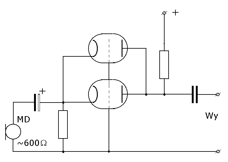

Witam,Romekd pisze:Mikrofony takie podłączone do wejścia wzmacniacza lampowego, którego oporność wejściowa może mieścić się w przedziale od setek kiloomów do kilku megaomów nie zapewniają korzystnego dopasowania obu tych elementów, co powoduje, że na wyjściu wzmacniacza otrzymamy małą amplitudę sygnału i niski odstęp tego sygnału od szumów, jakie daje sam wzmacniacz.
Może poeksperymentowac z jakimś wzmacniaczem w układzie ze "wspólną siatką". Np jak w załączniku. Sam nie wiem, czy by to działało. Może bardziej doświadczeni koledzy rzekną słowo.

Osobiście nigdy takiego układu nie testowałem. Widziałem natomiast dużo schematów przedwzmacniaczy tranzystorowych, w których pierwszy tranzystor pracował w układzie OB a sygnał z mikrofonu doprowadzony był do emitera. Być może lampowy układ ze wspólną siatką również zdałby egzamin. Ponieważ prąd anodowy przepływa przez cewkę mikrofonu to w układzie z załącznika musiałaby pracować lampa o małym prądzie anodowym (ECC83?). Może ktoś z kolegów robił podobny układ?

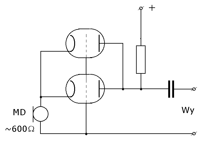

Też miałem w pamięci układy OB szkicując schemat. Prądy rzędu 0.5 - 1 mA nie powinny szkodzic cewce, ani specjalnie przesuwać symetrii w zawieszeniu membrany mikrofonu. Aby tego uniknąć, można by zastąpić mikrofon rezystorem, a mikrofon połączyć przez kilkaset mikro. Punkt pracy lamp dobrac rezystorem anodowym i napięciem zasilania tak, aby na katodzie było te +2V, czy ile tam dla danej lampy jest na srodku prostoliniowego odcinka charakterystyki.

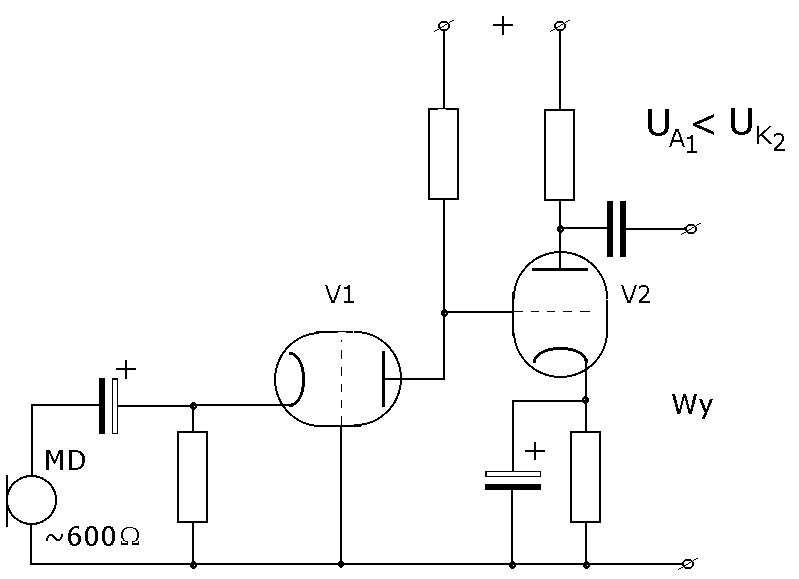

Układ ciekawy, ja bym optował za wzm. dwustopniowym WS-WK (wspólna siatka- wspólna katoda, najlepiej sprzężone bezpośrednio) dla otrzymania na wyjściu niskiej oporności obciążenia- a nie łączył połówki duotriody równolegle. Układ jeszcze sobie poczeka na wdrożenie

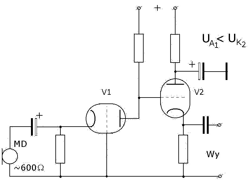

Pewnie coś takiego. Można jeszcze pomyślec o jakiejś pętli ujemnego sprzężenia, bo to chyba trochę niestabilny układ. Może jakiś rezystor (zmienny na poczatek dla wygody?) w szereg z kondensatorem równoległym z R kat V2.
To taka gimnastyka umysłu.

A zaraz... kopsnąłem się tam przy opisie- miałem zamiar napisać "wspólna anoda" czyli wtórnik katodowy
A sprzężenie między stopniami jest OK.

Drugiego stopnia- tak, około 1... Ale pierwszy stopień (wspólna siatka) ma b. duże wzmocnienie a drugi służy tylko do dopasowania oporności. Bo bez niego obciążenie musiałoby mieć oporność rzędu megaomów
