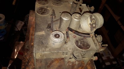

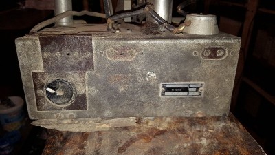

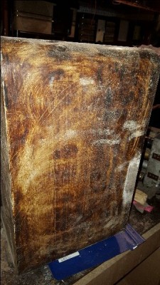

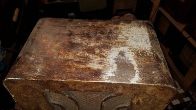

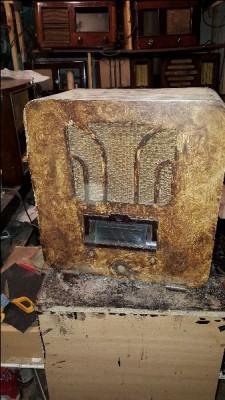

Przyszedł mi następny PH 44a. Stan gabinetowy. Ale lubię takie wyzwania. Jest dobrze, ale nie beznadziejnie. Podłoga do wymiany. Fornir ktoś "zabezpieczył" grubą na 3mm warstwą białego lakieru i zrobił marmurek. Będzie trochę zabawy... W chassis brakuje transformatora

Re: Philips 947a i Philips 44a - dwa polskie asy
No to masz zajęcie, piekielnie dużo zajęcia przed świetami
Januszu , jest ci u mnie transformator z czeskiego Philipsa .Tylko musiał bym sprawdzić na jakie napięcie żarzenia on ci jest , wydaje mi się że na 4 V.
Troszkę późno na św. Mikołaja , ale na ,,Dziadka Mroza ,, nie ...
