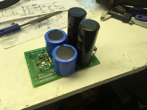

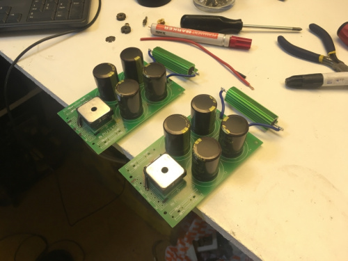

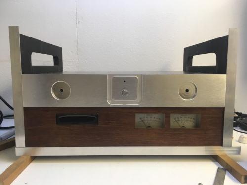

Trochę zeszło ale postępy są :D żeby nie bawić się w osobne zasilacze, kable, wtyczki, gniazda, zbudowałem coś na kształt kufra. Górny aluminiowy panel można podnieść jak wieko, uzyskując dostęp do wnętrza :wink:
Rozmieszczenie elementów zasilacza anodowego i żarzenia
Obudowa jeszcze w trakcie prac
Prawdopodobne rozmieszczenie elementów, sterowanie z pilota, Sterownik ALPS-selektor do lampowca by JarekC
Żarzenie
Anodowe
Musiałem dobrać rezystory w układzie żarzenia, zmiana z 0,3 na 1 om...grzejniki :mrgreen:

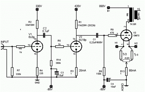

Witam po raz kolejny. Tym razem z pytaniem o bezpieczniki, większość grona audiofilskiego nie stosuje bo „grają” ale ja wolałbym mieć zabezpieczenie. Bezpieczniki na „pierwotnym” to dla mnie za mało. Chcę dać bezpieczniki na wtórnym żarzenia i prosty układ na przekaźnikach odłączającym anodowe przy jakimkolwiek braku napięcia żarzenia w którymś z kanałów, bo anodowe mam z innego transformatora niż żarzenie. Myślicie że to dobry pomysł? Nie chciał bym puścić z dymem chałupy :? zwłaszcza jak by żona chciała bezemnie posłuchać muzyki, choć wątpię :D Dla niej to nie ma różnicy z czego gra :mrgreen:
faktus
Posty: 726
Rejestracja: pt, 15 marca 2013, 20:54
Re: Wzmacniacz na GM70 - czy poprawny schemat ?
Post autor: faktus »
Witam. Kolego Monsteryaza nie przejmuj się " audiofilskimi bzdetami " zabezpieczeń nigdy nie za dużo . Ja stosuję na wyjściu zasilacza napięcia anodowego dla każdego kanału osobne bezpieczniki. Co do pomysłu z przekaźnikami sterowanymi napięciem żarzenia, to warto aby realizowały opóźnione włączanie napięcia anodowego dla poszczególnych kanałów. Wtedy brak napięcia żarzenia jeśli wystąpi uniemożliwi włączenie napięcia anodowego w danym kanale.

Witam szanownych kolegów ponownie. Wzmacniacz uruchomiłem lecz nie obyło się bez komplikacji a to za sprawą gó...nych potencjometrów do ustawiania „biasu” i być może również symetryzacji żarzenia na GM70. Wzmacniacz gra pięknie, ponad moje oczekiwania choć nie miałem okazji słuchać wcześniej lampowca. Obecnie zrezygnowałem z symetryzacji bo okazała się nie potrzebna, w głośnikach absolutna cisza, nie robiłem tez symetryzacji dla 6s3p i 6s19p. Ale w czym problem, otwórz podczas uruchamiania zajęty ustawianiem prądu spoczynkowego nie zauważyłem że w drugim kanale na lampie GM70 zaczął rosnąć prąd spoczynkowy, nim się zorientowałem miliamperomierz wyszedł poza skale zanim zdążyłem wyłączyć wzmacniacz usłyszałem lekkie pufff :? Nic się nie spaliło na szczęście. Zmieniłem lampe i jest dobrze. Posłuchałem jak gra, prady stoją w miejscu czyli ok, ale postanowiłem włożyć ponownie trefną lampę i znów prąd spoczynkowy idzie w górę, przy 160mA wyłączyłem wzmacniacz. Dlaczego tak się dzieje? Czy lampa jest uszkodzona? Żeby było ciekawiej podmieniłem ową lampe na jeszcze inna całkiem nową i zdziwienie bo prąd znów idzie w górę :? Co jest grane? Poniżej zamieszczam schemat żeby nie latać na początek wątku. Pozdrawiam
Przysiadło co prawda trochę żarzenie GM-ek do 18,6 V po uruchomieniu wzmacniacza, wcześniej przed pełnym obciążeniem transformatora było 19,6 ale to chyba nie jest przyczyna.
