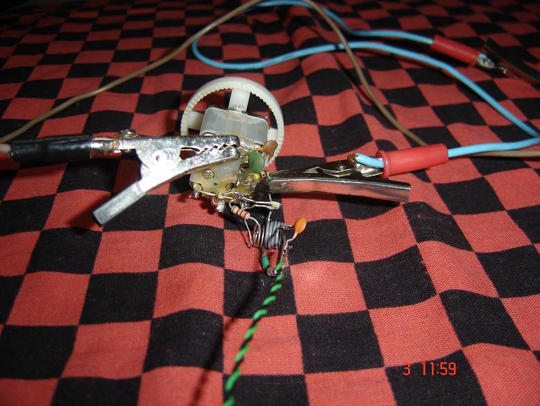

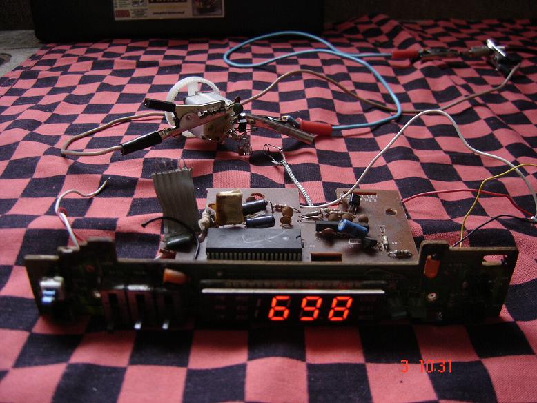

Generator wielkiej częstotliwości wraz z miernikiem.

No dobra ale co to za generator? :)

Generator jest skopiowany z mieszacza samodrgającego z radia tranzystorowego Ślązakopodobnego i pracuje w układzie ze wspólną bazą. Częstotliwość pokazana przez miernik jest 10,7MHz niższa niż rzeczywista.
