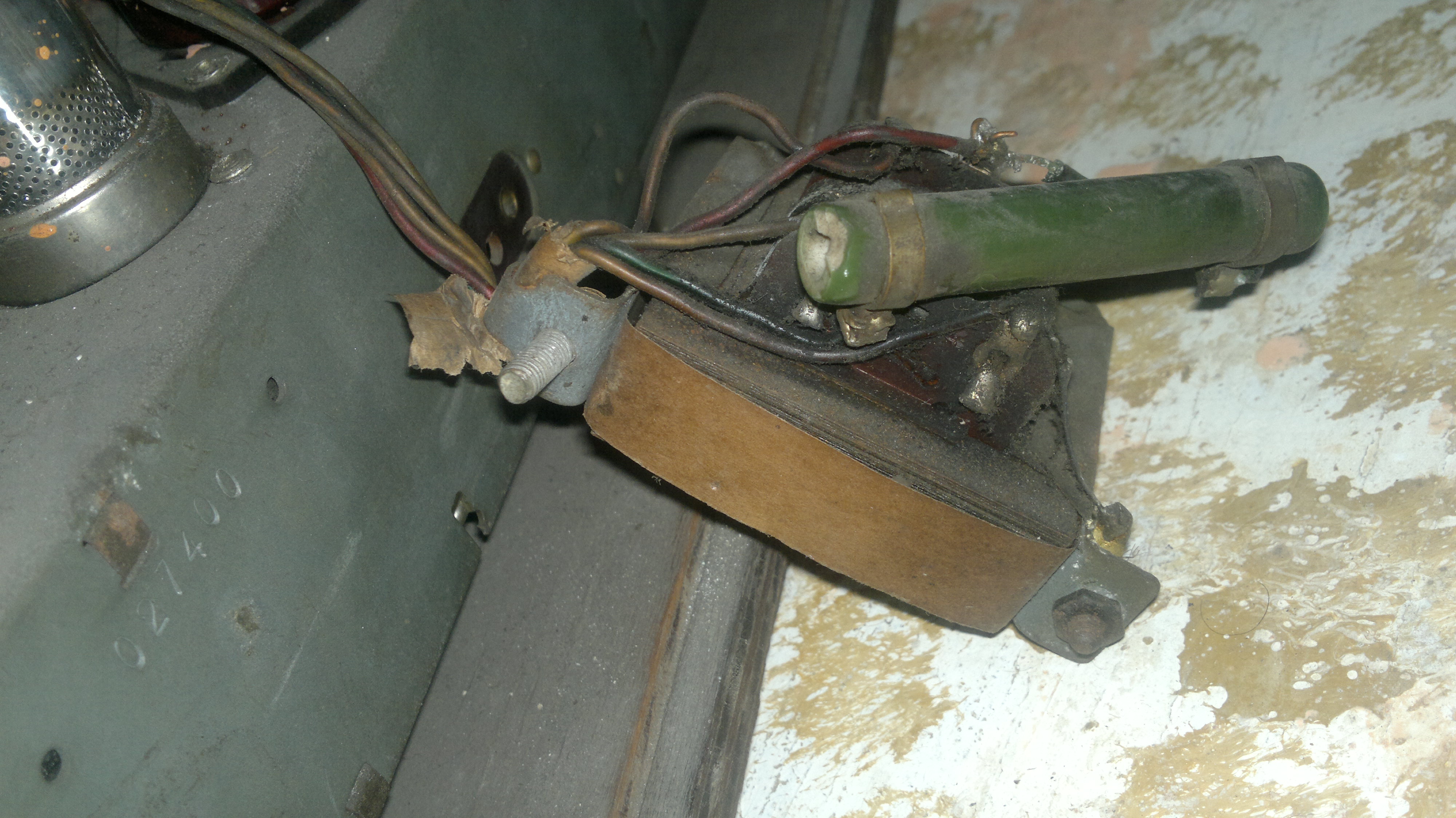

Nie chodziło mi o trafo, tylko o to zielone przy nim, u mnie to było przepalone.

Vic384

Czy aby to zielone nie jest przypadkiem opornikiem redukcyjnym?. Jezeli go "przewinales" to zrobiles z niego dlawik dla wcz.

Coś mi tu śmierdzi. Skąd ten opór przy trafie? Czy przypadkiem nie jest uszkodzona cewka wzbudzenia i ktoś w zastępstwie wstawił opór. Gdybyś umiał umiejscowić ten opór na schemacie lub zdjęcie głośnika.

Też wydaje mi się że to opornik, tutaj link do zdjęć mojego radioodbiornika:
http://www.fotosik.pl/u/AndrzejD21/album/2290637
Na schemacie chyba go nie ma, ale wydaje się być wstawiony tam fabrycznie.

No i sprawa się rypła. To jest głośnik bez cewki wzbudzenia a ten opór nie jest oryginalny. Zmierz jego oporność, nie powinien mieć mniej niż 3 kom.

Jeżeli nie zastosowałeś drutu oporowego o właściwych parametrach, to jak mawiał Ferdek "tak być nie bedzie". W tym punkcie układu musi być wstawiony konkretny opornik albo cewka wzbudzenia głośnika. Jeśli zostawisz jak jest, to napięcie anodowe będzie sporo za wysokie.AndrzejD21 pisze:Drut jest minimalnie grubszy, ale innego nie miałem, tamten wyglądał na spalony.

Czyli go nie powinno tam być? Ale jak go nie ma, to nie świeci oko.
Czyli wzbudzenia nie ma, co w takim wypadku zrobić?
