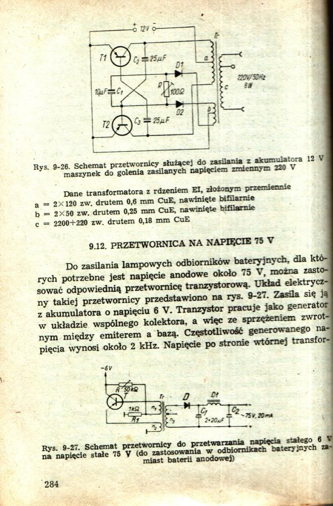

Skany opisu przetwornicy i schematy - marna jakość bo musiałem działać przy otwartej klapie, ale czytać się da:
http://i1102.photobucket.com/albums/g45 ... anik_1.jpg
http://i1102.photobucket.com/albums/g45 ... anik_2.jpg

Wielkie dzięki za skan! Przy okazji znalazłem coś podobnego: http://www.trioda.nazwa.pl/trioda/forum ... &mode=view
Kiedyś sam wklejałem ten załącznik. Tylko co to za rdzeń M42 i czym zastąpićAD426?

Ten układ, z drobnymi modyfikacjami, pokutuje od niepamiętnych czasów w różnych książkach z tamtej epoki (Wolszczak, Sońta). Niestety jest obarczony wyżej wymienioną wadą w postaci braku zabezpieczenia przeciwprzepięciowego.
Kubkowt ferrytowy, Polfer takie też robił. Jego pełne oznaczenie to M42/29, gdzie kolejne liczby oznaczają średnicę i wysokość w milimetrach. Musi mieć szczelinę, ale nie podano jaką (i jakie w związku z tym ma być AL). Trzeba experymentować.
Nie mam pojęcia skąd taki wytrzasnęli (i Google też nie mają). Może autorowi pokićkało się coś z AF426 (ale to tranzystor małej mocy w.cz., w tym zastosowaniu oczywiście nieprzydatny). Różne numery próbowałem podpasować; AD142 to i owszem był. W ciemno zastosowałbym w tym układzie TG70, albo jakiegoś peta mocy, np П210, П213-217 itd.

Tomek Janiszewski pisze: Nie mam pojęcia skąd taki wytrzasnęli (i Google też nie mają). Może autorowi pokićkało się coś z AF426 (ale to tranzystor małej mocy w.cz., w tym zastosowaniu oczywiście nieprzydatny). Różne numery próbowałem podpasować; AD142 to i owszem był. W ciemno zastosowałbym w tym układzie TG70, albo jakiegoś peta mocy, np П210, П213-217 itd.
Na końcu książki są takie tabelki z tranzystorami i zamiennikami innych producentów - wspomnianego AD426 tam nie ma, jest najwyżej AD436 którego odpowiednikiem niby jest OC30, OC26 i AD126.
