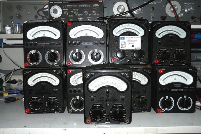

Caly ubaw polega na tym zeby ten "ktos" nie zdawal sobie sprawy az do momentu kiedy reszta towarzystwa zaczyna plakac ze smiechu. Rowniez opwiadam ze nie nalezy uzywac cyfrowych aparatow pomiarowych do testowania wzmacniaczy lampowych. Te zera i jedynki maja zgubny wplyw na delikatne struktury siatek sterujacych lamp, szczegolnie NOSów. Tylko takie mierniki z epoki sa dozwolone:
