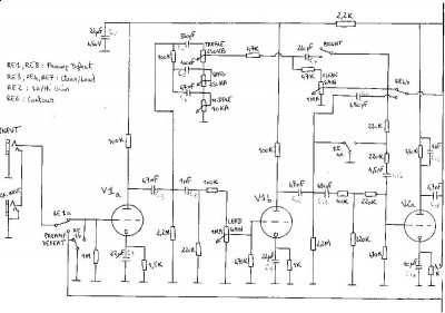

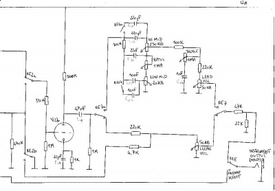

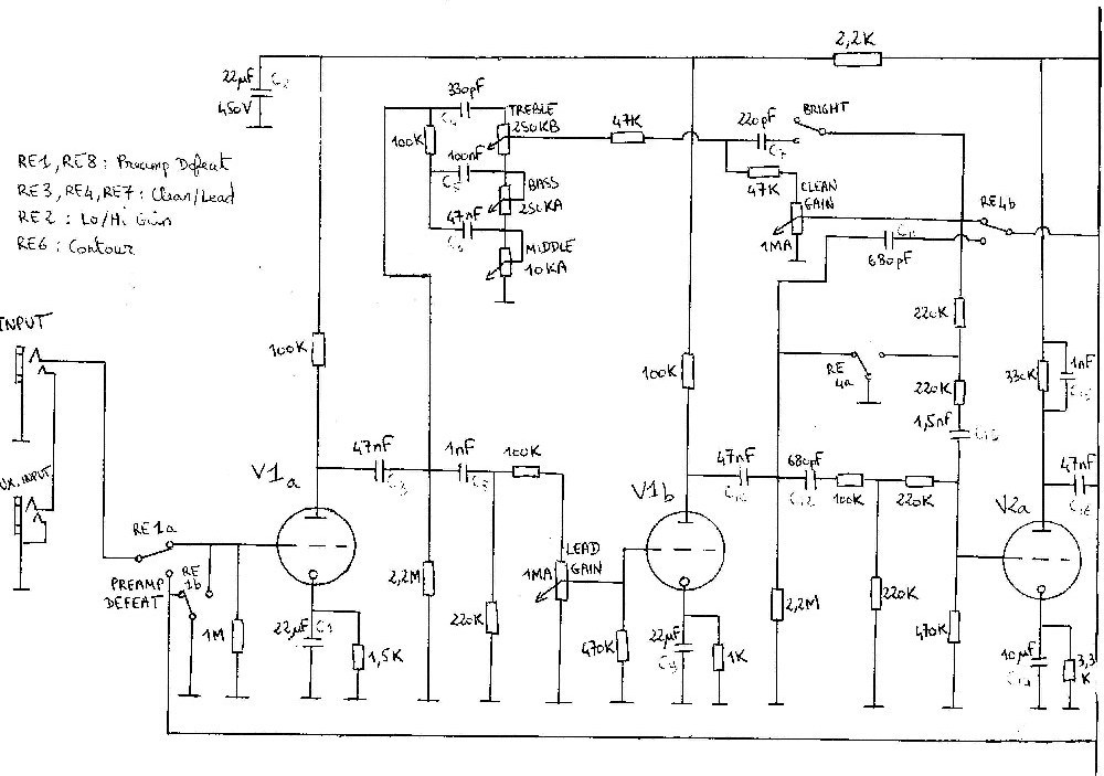

Znalazłem jeszcze taki schemacik gdzie rozbudowana jest regulacja tonów dla kanału Lead ( Countur).
Może się przyda.

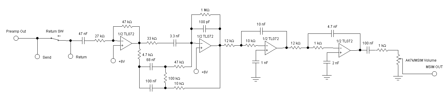

Witam Jeżeli chodzi o scalaki to prawdopodobnie to będą wzmacniacze operacyjne Np TL072 .A błąd jest tak jak drifter pisałeś gdzieś przy przekażnikach to na pewno będzie ,jeden widać na zdjęciach jak są dawane zwory ,Kazimierz sorry bardzo ale nie znalazłem tych scalaków na zdjęciach nie bardzo to widać. A apropo przekażników wiadomo na 12v podwójnie przełączane . Tylko co tam jeszcze może być nie tak. Drifter jak tam twoje przeróbki na 6n2p . Nie lepiej tak jak w oryginał ?.

Ktoś coś dalej rozgrysł co z tymi scalakami.
Jak ktoś wie niech się podzieli tą informacją ,bo tak to trzeba by cały ten tor ze scalakami pominąć i je wyciąć.I zostawić tak jak jest na schemacie.

Kazimierz
- Posty: 746
- Rejestracja: śr, 25 czerwca 2003, 22:17
Re: Engl mod 2
to jest symulator kolumny; znajduje się na dolnej części płytki

Witam Kazimierz dzięki za ten schemat .W tym pliku spakowanym tego nie było.
Praktycznie te elementy na dole płytki można śmiało ominąć chyba że komuś potrzebny symulator kolumny.A tak to jako normalny preamp clean drive no chyba że to musi być jako takie obciążenie lampy ,sorry ale jestem początkujący.Teraz pozostało tylko te błędy znalezć .

Jeśli chcesz to podłączać do karty dźwiękowej komputera, to lepiej nie pomijać, bo bez symulatora kolumny brzmienie jest beznadziejne, gorsze niż z byle jakiego tranzystorowca.Arek0882 pisze:Praktycznie te elementy na dole płytki można śmiało ominąć chyba że komuś potrzebny symulator kolumny.
Albo poczekać, aż Kazimierz zmięknie...Arek0882 pisze:Teraz pozostało tylko te błędy znalezć.

Kazimierz
- Posty: 746
Re: Engl mod 2
To nie problem zmięknięcia
ale lepiej samemu znaleźć błędy niż dostać je "na tacy" zwłaszcza, jeżeli koledzy chcą zmontować ten układ. Ja sam zresztą jestem w trakcie, a zacząłem właśnie od sprawdzenia poprawności projektu pcb. Podpowiem - jeden błąd jest w części symulatora a dwa w okolicy przekaźników.

Kazimierzu, mogę spytać, czy ten schemat był gdzieś na stronie autora płytki?
(nikt jeszcze nie zauważył, że coś tam jest nie bardzo....?)
To układ Marshalla, jeden z najbardziej rozpowszechnionych w sieci. Dwa ostatnie filtry LP są zupełnie źle narysowane, chociaż na płytce jest dobrze.
Ale mając kartę ze sterownikami ASIO można uzyskać brzmienia o wiele lepsze niż z jakiegokolwiek analogowego symulatora klumny, właściwie to dziesiątki, jak nie setki brzmień, a całość do uzyskania oprogramowaniem freeware.Marvel pisze: Jeśli chcesz to podłączać do karty dźwiękowej komputera, to lepiej nie pomijać, bo bez symulatora kolumny brzmienie jest beznadziejne, gorsze niż z byle jakiego tranzystorowca.
